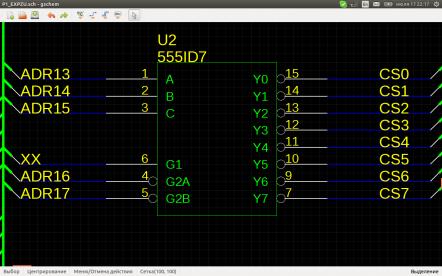

    а вот как раз для этого и нужна схема /или плата, чтобы посмотреть / - ежику понятно, что там несколько ПЗУ и дешифратор - только вот какие адреса он выделяет для этих нескольких ПЗУ....

    Вроде уже обсуждали http://zx-pk.ru/threads/25532-rasshi...1-002-003.html

    gEDA/Поиск все/P1-FDC(B504-1)
    gEDA/Поиск все/P1-HDD(942)
    gEDA/Поиск все/P1-INTRF(108)
    gEDA/Поиск все/P1-JOY(B621)
    gEDA/Поиск все/P1-LAN
    gEDA/Поиск все/P1-MB(B938)
    gEDA/Поиск все/P1-MB-1(B938)
    gEDA/Поиск все/P1-MEM(B109)
    gEDA/Поиск все/P1-PRG(B860)
    gEDA/Поиск все/P1-ROM(B003)

    Я в эмулятор вставил их с адреса C000:0000, полагаю, что BIOS их найдет где угодно.
    Хорошо бы описание тестов, кстати -- хотя бы ожидаемый результат. Картинки для привлечения внимания

    Вот кусочек
    Адреса в общем пространстве
    Adress of C0000 & C1FFF
