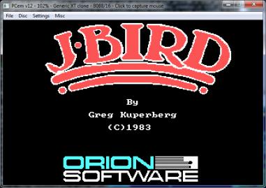

    Пара-тройка игрушек для записи в ROM. Проверялась с ISA ROM Board на XT'шке и в эмуляторе PCem (модифицированный).
    Метода следующая: найти игруху в .COM файле. Запаковать ее суперским архиватором LZ4_8088 by Trixter. Написать на ассемблере мелкий загрузчик + распаковщик. В простонародье - STUB. Начинаться он должен как все нормальные Option ROM с 0x55 0xAA, далее размер ROM в 512-байтных блоках, далее кодес. Кодес должен брать сжатые данные из ПЗУ и распаковывать их в ОЗУ. Например куда-нибудь в сегмент 1000h:0100h. Смещение 0100h - для обычных COM файлов, мало-ли какой игре взбредет в голову прочитать параметры командной строки из PSP. Еще неплохо написать заглушку для int 21h, потому что например, J-Bird пытается считывать свой файл с лучшими результатами, а так как DOS нет, и BIOS обычно плюет на прерывания выше int 15, то вектор прерывания int 21h указывает на 0000:0000, и как следствие - вис. Чтоб этого не было, достаточно просто IRET влепить туда и все. Дальше передаем управление распакованной проге по JMP FAR 1000h:0100h . В последнем байте бинаря не забыть поставить контрольную сумму.

    По умолчанию Тулза com2rom
    Утилитка COM2ROM для автоматизации вышеописанного процесса. Состоит из EXE-файла, рядом должен лежать загрузчик (stub.bin).
    Процесс использования такой:
    - Прежде всего нужно скачать архиватор LZ4, взять его можно здесь: http://www.oldskool.org/pc/lz4_8088/LZ4_8088.ZIP . Для винды заходим в папку Win32 и запускаем из командной строки "compress.bat <имя-файла-с-игрой.COM>". Получаем файл "имя-файла-с-игрой.LZ4". Это мы сжали .COM файл по методу LZ4.
    - Запускаем из командной строки "COM2ROM <имя-файла-с-игрой.LZ4> <имя-файла-с-игрой.BIN> . Это мы склеили STUB.BIN + <имя-файла-с-игрой.LZ4> + добили 0xFF до 32 или 64Кб. Заодно прописали в STUB сегмент и смещение куда распаковывать данные. Ну и прописали в конец контрольную сумму.
    - Прошиваем <имя-файла-с-игрой.BIN> в EEPROM или flash
    У проги есть ключи: -s xxxx и -o xxxx, что означает сегмент и смещение, по которым будут распакованы данные и куда будет передано управление. По умолчанию - сегмент 1000h, смещение 0100h. Это обычная практика для COM-файлов. Но ситуации бывают разные -)
    Написана на скорую руку Just For Fun, прошу строго не судить, за возможные негативные последствия использования этой программы не несу ответственности.
    Сорцы STUB.ASM и самой тулзы приложены, находятся в папке /src .
