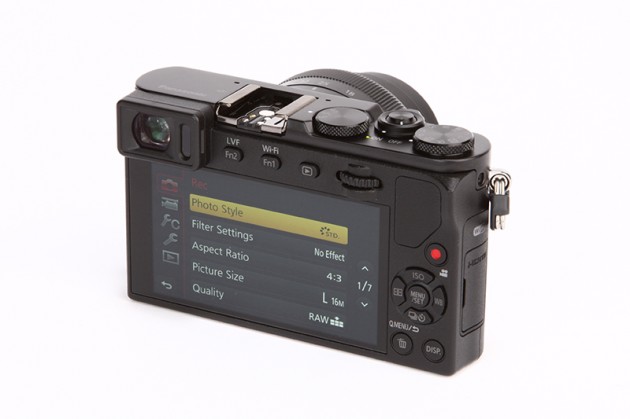

    Судя по найденным в интернете вариантам используемых rotary encoder, __никого__ не догадался приделать колёсный (wheel rotary encoder / menu selector / rear deal).
    В общем, приделал вот такой селектор. Не думаю, что для такого устройства можно придумать что-то более подходящее и изящное (уж явно не эти повсеместные набалдашники).
    Насколько я понял, это запчасть от камер/фотоаппаратов панасоника и сони, например вот тут видно как его встраивают (но тут вариант поуже)

    В первом это просто двухнаправленный рычажок. Ничем от двух кнопок не отличается. Даже клика нет. Второй аналогичен тому что я сделал (только дешевле и ресурс меньше). В третий зачем? 4 направления, при том что задействовано только 2 и ещё confirm. Как и с трекболом. Полезнее было бы если бы шрифт 10x8 и использовал бы на экране 128x32, чтобы 3 строки вместить.
    Если у людей руки не тем концом вставлены и набалдашник не смущает, то обычный торчащий на 3см норм. Но тут то страницу назад начали за некрасивость и небезопасность такого варианта (задел - поломал, как и с торчащими флешками).
    Вот что действительно сложно было бы приделать, так это колесико от мыши с кнопкой. А это плоское колесо с монтажными ножками - не так и сложно.
