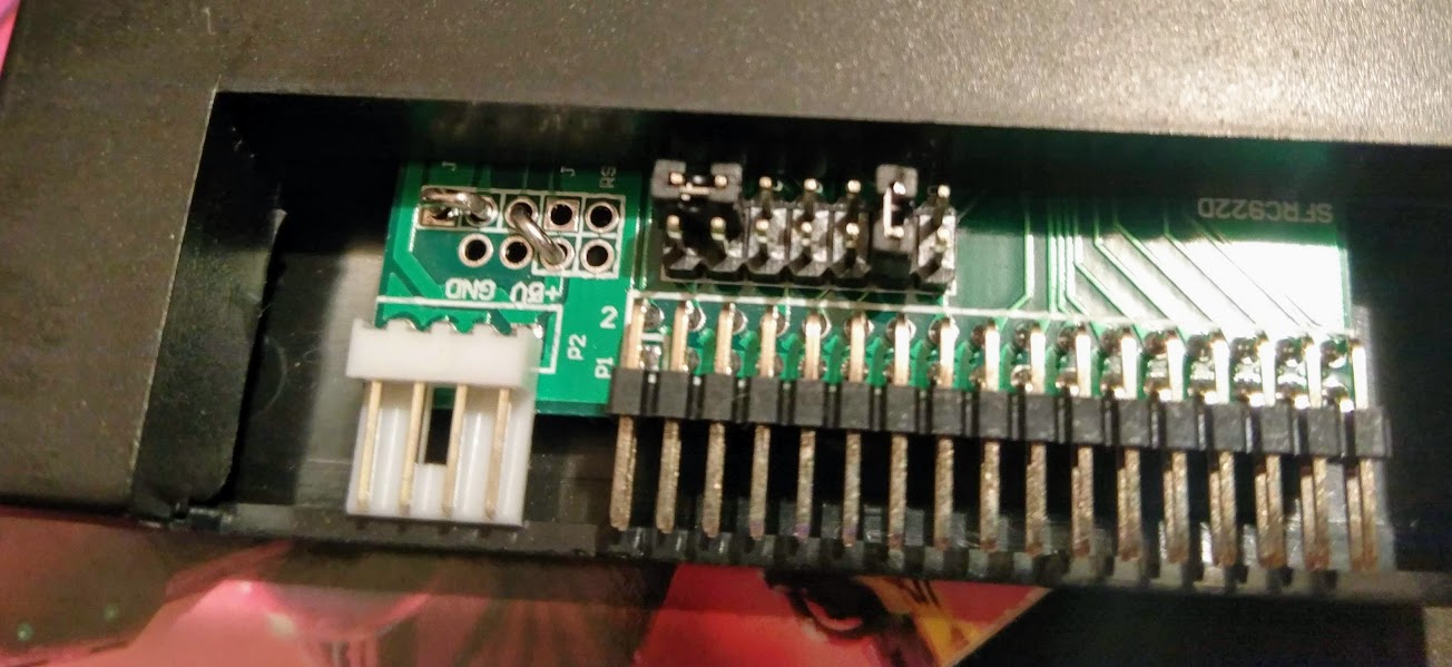

    Цитата Сообщение от crokocat Посмотреть сообщение
    как именно прошивается gotek БЕЗ дополнительных девайсов?
    если нет готового кабеля usbA-usbA делаем его самостоятельно из двух ненужных (обрезаем и спаиваем цвет к цвету)
    на эмуле ставим перемычку, качаем программу для прошивки.
    втыкаем наш кабель в (отверстие для флешки) эмуль и в комп - прошиваем
    Последний раз редактировалось goodboy; 03.06.2020 в 00:08.

    20.11.2007
    21
    Камрады, нужна помощь.
    При подключении к компу по USB A-A вижу в диспетчере устройств винды: Device descriptor request failed. Перемычки установлены так
    Если перемычки вынуть, девайс включается и показывает циферки, которые можно переключать кнопками.
    Модель девайса SFR1M44 FU
