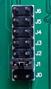

    А куда его подпаивать на этой плате?
    С уважением, Станислав.

    Вид на пины с лицевой стороны. Пьезик (бипер) и ОЛЕД экран для версии на чипе Artery.
    Посмотрел по исходному коду flashfloppy -> к ножке PA2 оно подключается.
    Получается, что к пинам J3?
    Да

    Цитата Сообщение от yanus Посмотреть сообщение
    Да
    Да, PA2 идет напрямую на пины J3. Попробовал подключить туда ЗП-22 - уж очень оно тихо звучит. Какую лучше писклю туда подцепить?

    Цитата Сообщение от Михаил Каа Посмотреть сообщение
    ...уж очень оно тихо звучит. Какую лучше писклю туда подцепить?
    Транзисторный ключ и обычный бипер (к примеру с компа)
