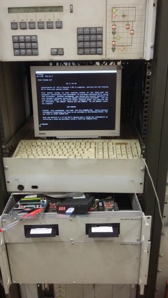

    И как подключать Gotek вместо RX02 ?
    Я вот так подключил, прямо шлейфом 34-х проводным.

    Ничего не понял. По паспорту RX02 подключается к компьютеру по 10-ти проводному (не считая земли) интерфейсу. При чем тут "прямо шлейфом 34-х проводным".
    Или Вы просто физические приводы в RX02 заменяете, а не весь RX02 ?
    Цитата Сообщение от Valent Посмотреть сообщение
    Keir Fraser
    Да, фото что-то настолько крупное, что на нем не видно ни RX02, ни компьютера, к котому RX02 подключался ;-)
    Так обсуждаемый в теме девайс как раз и эмулирует физический привод. контроллер остается родной.
    В RX02 грубо такие узлы: БП, два драйва, плата "Read/Write Electronics", плата контроллера.
    Вместо чего втыкается Gotek?
    Физические драйвы к плате "Read/Write Electronics" подключаются хитро (головки напрямую, аналоговый сигнал).
    "Read/Write Electronics" к контроллеру - тоже много всяких дополнительных сигналов, которых в Шугарте нет.
    на фотке явно 3" флопы, скорее всего стандартные (а для RX02 вобще отличные от 8" выпускались?). так что RX02 там скорее всего клон. но это к автору фотки вопрос...

    Вот я и говорю что про RX02 как-то неочевидно всё.
    И я пруфа не нашел ...
    Так что очень похоже что Valent еще первым апреля живёт....
    Кто-то может дать пруф?
