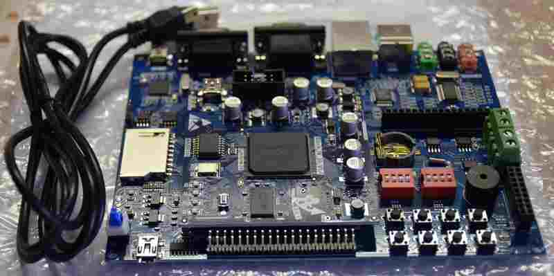

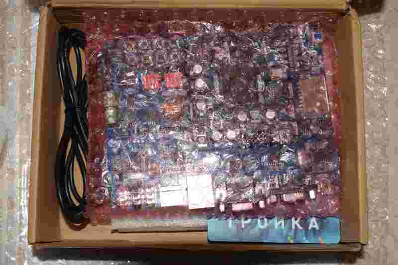

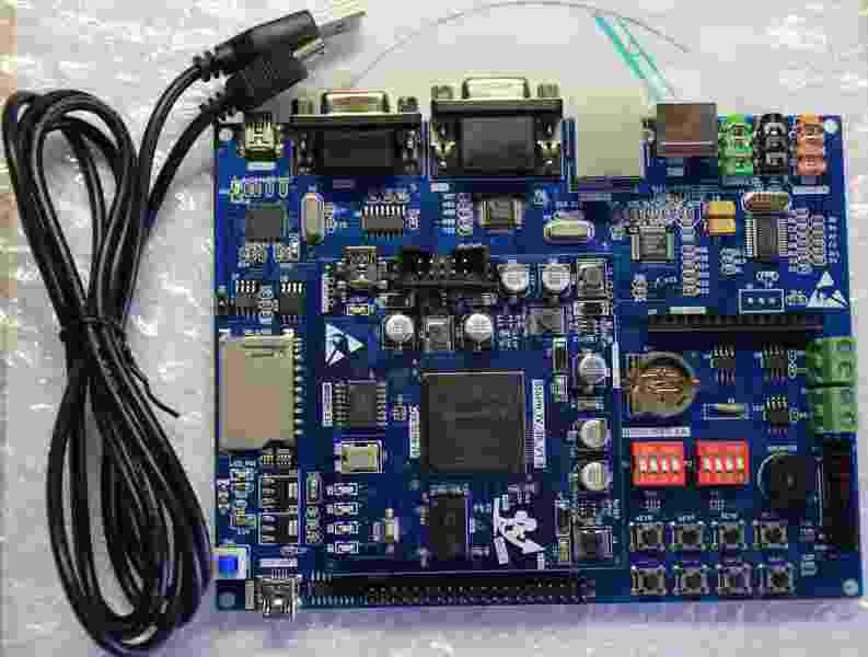

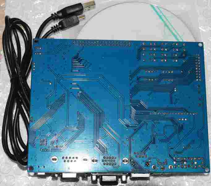

    Прикупил я недавно борду на aliexpress:(ссылка). Как мне кажется очень удачная для разного рода железных эмуляторов благодаря набору поддерживаемой периферии, рекомендую...
    Сейчас стоит дороже, по каким-то совпавшим акциями купил чуть ли не за $102 (кода ценник был $120, тогда и сам aliexpress что-то скинул, продавец скидывал цену + он же купоны выкладывает). Так что имеет смысл добавить в список желаний и ждать удобного момента, может тоже подгадаете. В комплекте нет USB JTAG бластера, нужно покупать отдельно.
    Здесь можно купить дороже: (ссылка). Зато там больше картинок и лучше описание:
    Производитель: Henghost
    Размер модели: Altera EP4CE30 DDR2 Develop Board
    Основной чип: Altera FPGA: EP4CE30F23C8
    ОЗУ: DDR2 1GB 333MHz
    Flash: 128MB
    Ethernet: 10/100MHz
    Часовой чип: DS1302
    Video: ADV7123, high speed, 3*8bit, VGA(1080P)
    Audio chip: WM8731, microphone/audio input,  sound output
    Interface: LCD1602/RS232/USB2.0/SD card/CMOS camera/VGA
    Expansion; other components: 36*IO; 8*LED, 8*Key, 1*Buzzer
    Судя по всему перепродают отсюда.
    В комплекте два DVD (на каждом по одному RAR архиву), там куча всякого шлака: от тестовых проектов до САПР с таблетками (в одной таблетке антивирус троян нашел!). Забавно смотреть видео как таблетку к САПР учат пошагово использовать. Большинство имен файлов и документов в изобилии содержат иероглифы.
    Продавец файл из DVD не выкладывал (просил у него принципиальную схему и мануал). Может кому интересно, распаковал оба диска и выложил через торрент, вот магнит ссылка: magnet:?xt=urn:btih:F6A544D7654A29D349F355A779EC4C D678336804&dn=Storm_IV_E30. Если так не получится, то могу выложить торрент файл.
    Приехала, работает. Мало тестов тестов зрелищных (всего нашел там 71 готовый sof файл), но таки увидел на мониторе цветные полосы и то хорошо.
    Если кого заинтересовала плата, есть вопросы - спрашивайте...

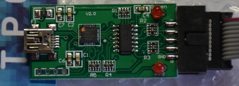

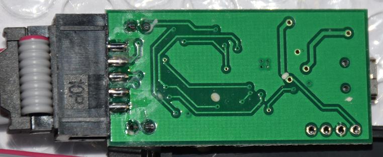

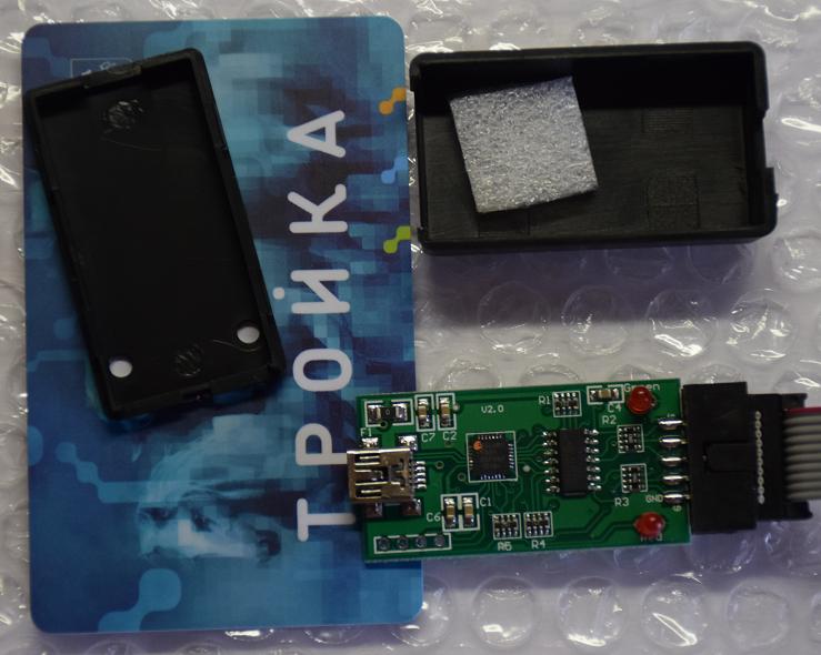

    ivagor, Тоже с aliexpress USB Blaster заказывал за <$5, вот здесь: (ссылка).
    Меня пугали, что чипы Cyclone2 у кого-то с таким же внешне выглядевшим девайсом не шился. Но проверили с таким чипом - проблем не было (может более новая ревизия firmware у моего программатора). Ну и с Cyclone4, что на этой борде также вроде как работает (в смысле мало опыта, пока проблем не заметил).
    Внутри два чипа: "NXP 74HC125D" (PDF) и "SILABS F321 ECF0GT" .
