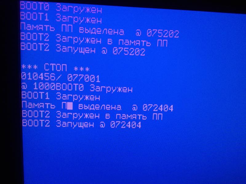

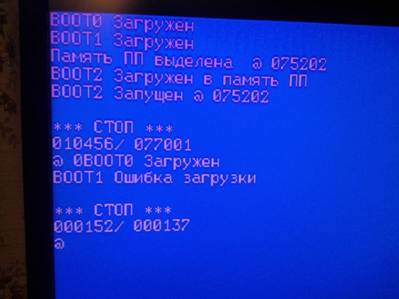

    По включению питания светодиод зажигается на 2 секунды и гаснет. После выбора кассеты два раза быстро моргнет во время выдачи на экран сообщений. Затем выдаются полосы и все виснет.

    Не знаю на сколько это реально, можно попробовать сразу после загрузки с кассеты ПЗУ остановить выполнение по СТОП, если это произошло после выделения памяти, то снова запустить по 0 ИСП.

    А если 1000 ИСП?

    Цитата Сообщение от Jarik65535 Посмотреть сообщение
    А если 1000 ИСП?
  8. #328
    25.08.2015
    г. Ульяновск
    191
    Т.е. дело не в памяти. Полосы тоже есть? Остался вариант с питанием.
