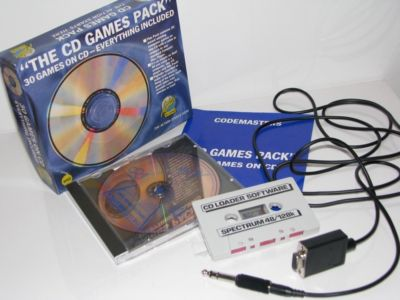

    А на чем там идея загрузки программ в память с помощью порта кемпстон-джойстика закончилась? 4 бита параллельных... Не так уж и много, но по идее должно быть быстрее, чем с кассеты... Только как процедуру загрузки впилить в стандартное ПЗУ 128К?
    Codemasters в 1989м Spectrum CD Games Pack запилила.
    Загрузка с порта кемпстон-джойстика, процедура загрузки на кассете, совсем небольшая.
    http://www.worldofspectrum.org/infos...cgi?id=0011567
    48к ~20 сек грузило.
    Что-то меня сегодня на историю потянуло...
