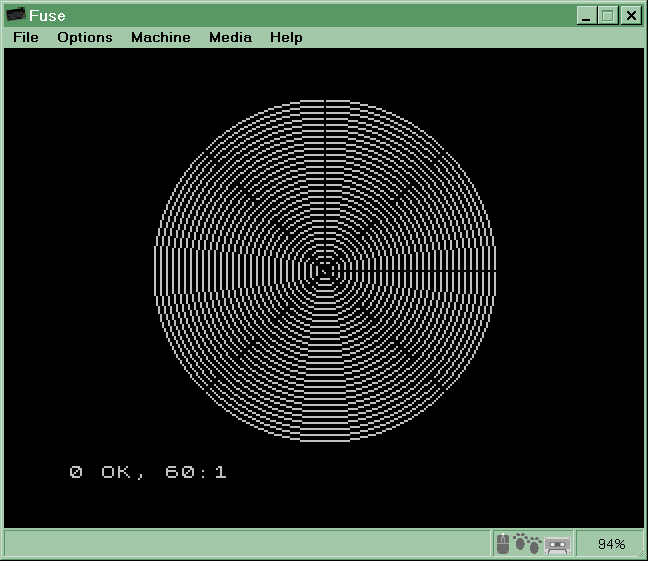

    Как всё-таки можно зафиксить "библейский" алгоритм рисования окружности под OVER 1 ? (см. первый пост темы).
    ;9. Окружность, на входе в HL,127+87*256 (x=127, y=87)
    CIRCLE  LD HL,127+87*256         ;(x=127, y=87)
            LD D,50                  ;r=50
            LD C,0: LD B,D
    LOOP    CALL DOT                             ;sector 1
            LD A,B: NEG: LD B,A: CALL DOT        ;sector 4
            LD A,C: NEG: LD C,A: CALL DOT        ;sector 5
            LD A,B: NEG: LD B,A: CALL DOT        ;sector 8
            LD A,C: LD C,B: LD B,A: CALL DOT     ;sector 3
            LD A,C: NEG: LD C,A: CALL DOT        ;sector 6
            LD A,B: NEG: LD B,A: CALL DOT        ;sector 7
            LD A,C: NEG: LD C,A: CALL DOT        ;sector 8
            INC C
            LD A,D: SUB C: LD D,A: JR NC,LOOP
            DEC B
            LD A,D: ADD A,B: LD D,A
            LD A,B: CP C: JR NC,LOOP
            RET
    DOT     PUSH HL: PUSH DE: PUSH BC
            LD A,H: ADD A,B: LD B,A
            LD A,L: ADD A,C: LD C,A
            CALL #22e5
            POP bc: POP DE: POP HL
            RET
    Я протестировал его с фиксом, предложенным Destr, - запоминать координаты предыдущей точки и если текущие совпадают с ними, то не рисовать.
    WRAP ; fixed for OVER 1 by Destr
            LD HL,#ffff: LD (WRAP+1),BC
            AND A: SBC HL,BC: CALL NZ,#22e5
            RET
    Не получается. Причина - некоторые (но не все) точки по одним координатам рисуются не подряд.
    Зафиксить бы, братцы, - уж больно процедурка хороша. Компактная такая.

    у тебя есть два варианта рисования точек в круге.
    1ый когда количество точек четное
    2ой когда оно нечетное
    в варианте с четным количеством все будет ОК
    в варианте с нечетным последняя точка будет рисоваться 2 раза.

    Oleg N. Cher, Тупо сделал заплатку.
            LD D,56                  ;r=50
            LD C,D: LD B,0
            CALL DOT
            LD B,C: LD C,0
            CALL DOT
            jr DLOOP
    HLOOP
    DLOOP
            INC C
            DEC B
            LD A,C: CP B: JR C,LOOP
            JP Z,HLOOP
            RET
            CALL #22e5
            RET
    ---------- Post added at 23:18 ---------- Previous post was at 23:13 ----------
    JP Z,HLOOP можно поменять на JR Z,HLOOP
    jr DLOOP можно убрать.( тупо отрисуются лишние 8 точек, зато экономия байтов )
    Это по вкусу.
