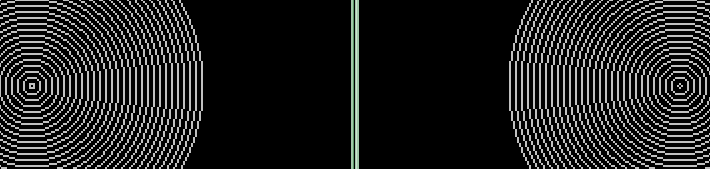

    у тебя есть два варианта рисования точек в круге.
    1ый когда количество точек четное
    2ой когда оно нечетное
    в варианте с четным количеством все будет ОК
    в варианте с нечетным последняя точка будет рисоваться 2 раза.
    С уважением,
    Jerri / Red Triangle.

    Спасибо! Отличное решение, Reobne. И оно оптимальнее исходного по скорости (за счёт отказа от рисования лишних точек). А байтики - то уже такое, процедурка всё равно некрупная. Теперь меня в принципе всё устраивает. Но маленькое отличие кружков в OVER 0 и OVER 1 всё-таки есть. См. самый маленький, как он отличается (справа - OVER 1):

    P.S. У месье гурманов есть какие-то претензии к красивости полученных "библейским" способом окружностей?
