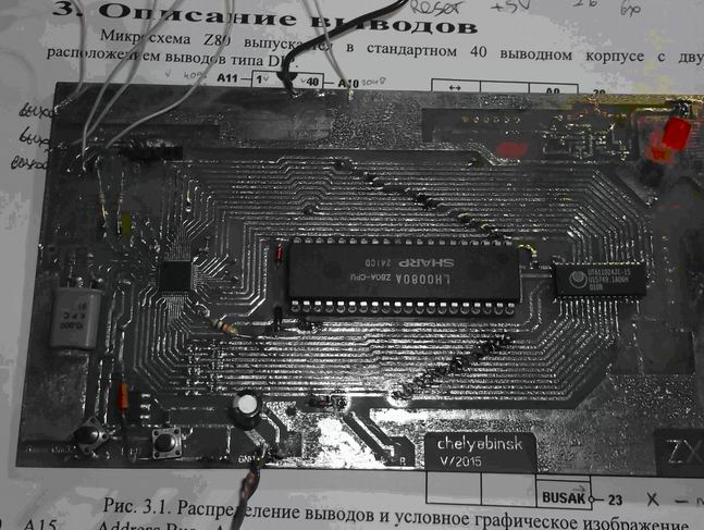

    Хочу представить Вашему вниманию очередной вариант клона спектрума.
    Клон состоит из процессора Z80, ОЗУ SRAM UT611024, микроконтроллера STM32F103C8T6, одного регистра ИР22 для механической клавиатуры и операционного усилителя MC34072 для магнитофонного входа.
    Принцип работы отличается от многочисленных клонов тем, что здесь отсутствует ПЗУ. Процессор Z80 и статическая память на 64кБ соединены непосредственно друг с другом без всяких мультиплексоров, коммутирующих между ПЗУ, динамическим ОЗУ и драйвером дисплея. Перед запуском, из контроллера MCU в SRAM «заливается» область ПЗУ (первые 16кБ). Затем запускается процессор Z80. Тактирование осуществляется от таймера микроконтроллера в STM32.

    Стоит отметить, что по результатам ремонта нескольких клонов, было обнаружено несколько неисправных мультиплексоров КП11 и КП12, именно по этой причине и хотелось отказаться от промежуточных микросхем, сильно осложняющих ремонт.

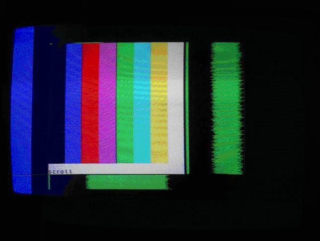

    Во вложении 12.jpg представлен результат работы микроконтроллера STM32, выполняющий функцию драйвера дисплея. Процессор и память в схеме отсутствуют. В качестве видеопамяти используется встроенная память микроконтроллера.

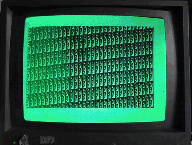

    Далее были установлены внешняя SRAM и процессор Z80A. И тут начались проблемы. По осциллограммам на выводах процессора, кажется что система CPU - SRAM работает. Но результат работы увидеть никак не выходит.
    Картинка стала ”рваной”. По задумке микроконтроллер должен был следить за процессами записи во внешнюю память SRAM, и если данные относились к дисплейной области, по прерыванию микроконтроллера делать копию данных в свою встроенную память и уже из встроенной памяти выводить на экран, тем самым минуя обращение к внешней памяти и как следствие дополнительных мультиплексоров. Но вышло так, что на прерывания обработки этих обращений уходит слишком много времени, поэтому картинку рвет и данные так и не приходят. Я не стал разбираться почему, главное было то, что даже если они придут, спасти изображение от искажений все равно не удастся. И все это несмотря на то, что микроконтроллер работает на частоте 70 МГц!
    Проблему удалось решить следующим образом. Пришлось немного изменить принцип работы, а именно - прерывать процессор Z80 по сигналу BUSRQ сразу после прорисовки очередной строки для чтения видеоданных из SRAM. За простоту данной процедуры пришлось расплачиваться простоем процессора. Наглядно можно увидеть прерванное время у Z80 – это расстояние в длину черного поля между узкой вертикальной зеленой полоской и широкой рваной зеленой же полосой с правой стороны экрана.
    В итоге удалось получить цветное изображение с градацией яркости, но без раскраски бордюра и выхода звука. Интересной особенность данного клона явилось то, что можно бейсик командой РОКЕ записывать новые значения в область ПЗУ, например можно записать новые шрифты в знакогенератор или что-то вместо 1982 Sinclair Research Ltd. Конечно же при перезапуске микроконтроллера все изменения будут потеряны, но сброс процессора область памяти ПЗУ не трогает. Кстати команда RANDOMIZE USR 0 теперь не приводит с сбросу, появляется только нестандартное сообщение об ошибке.

    ранд usr 0 не будет работать из за проблемы порчи первых 5ти ячеек с адреса 0 в результате ошибки процедуры калькулятора.
    Второе - работа с портами даже в битбанге на стм32 - нормально только до 15 мегагерц ( официально тактирование внешних пинов - 30 мГц)
    И собственно - что смущает более всего - стм32 вообще то 3.3 вольта уровень сигналов. Нагрузочную способность кто то расчитывал ? преобразователей уровня - я тоже не вижу.

    Не очень видно по плате, но на stm32, похоже, заведена вся шина? Если так, то можно, наверное, избавиться от операционника, прицепив SD-карту к stm32 и читая с ней tap-файлы. Просто отлавливать CALL 1306, тем более, что ПЗУ можно подсунуть любое. Экран на время чтения можно и гасить, если ресурсов МК не хватит на то и другое одновременно.
    Хотя и так по числу корпусов это рекордсмен среди клонов без программируемой логики. Круто! Исходники будете выкладывать?
    Так ведь там CMOS Z80.

    Несколько оригинально. Радует, что у людей есть фантазия, которые подтверждают факт - что Спектрум можно собрать почти из все угодно.
    Так, мысль вслух, а если вместо статики попробовать забубенить двухпортовую память. Тогда по логике не надо будет тормозить проц и STM сможет спокойно хавать данные из памяти. Кстати, я сильно не вдавался в проект Спектрума на AVR от Лисицина. У него вроде видеоконтроллер собран тоже на микроконтроллере (если не ошибаюсь на 128 меге). Как он успевает все забирать.
    Ну я не увидел если честно указаний от скольки он питается. так же не увидел - как у него сделан вывод видео. Если тупо с ног проца - конечно будут искажения - оно не вытянет по току - надо транзисторные формирователи на цвет и на синхру ставить. Нельзя мешать цифру и аналог. Им от этого плохо бывает. При правильном стечении обстоятельств - можно даже увидеть дымок : это душа свеже умершего транзистора.

    Стоило упомянуть, что по сути это макетная версия и не на последней своей стадии развития.
    Весьма справедливое замечание о разности напряжений питания микросхем заставило меня задуматься об их стыковке на этапе разработки. И не нашлось ничего проще как поставить ограничивающие ток резисторы, к тому же в микроконтроллере почти половина выводов толерантна к 5В.
    Что касаемо подключения SD карты, то были такие мысли, однако не с этим контроллерам, оказалось, что свободных выводов не остаётся, единственный вариант переходить на 64 выводной корпус.
    Цвета РГБ пришлись как раз на три вывода порта С РС13, РС14, РС15. Несомненным плюсом стало, что других выводов на порт С нету. Сигнал проходит через резистор без повторителя, который в итоге придется все-таки ввести. Еще хотел отметить, что три уровня напряжения: уровень черного, уровень серого и уровень яркого, я получаю с одного выхода используя переключение между выходными структурами полумост или выход с открытым истоком, который и позволяет получить любое среднее напряжение между 0...3,3 с помощью резистивного делителя.
    Не знал, что существует двухпортовая память, но у меня есть другой способ отказать от запросы доступа к шине, попробовать успеть опросить память во время сигнала процессора о регенерации памяти. Мне кажется должно получиться.

    Двухпортовая память просто стоит от потолка до неба. Поэтому о ней знают только избранные - я не видел в самоделках ее вообще. Хотя она и удобна для всяких там видеокарт и аналогичного. Гораздо проще - привязать доступ к памяти к разным уровням клока ( к фронту и спаду) например по форонту глобального клока - туда лезет один процессор, а по спаду - второй. Типа как была реализована на некоторых клонах "прозрачная" работа с памятью - видеопроц лез в одно время а обычный проц - в другое.
    На RGB и SYNC амплитуда 0.75...1В на сопротивлении 75 ом. Я не уверен что нормально можно будет сделать такой сигнал. 3 транзистора (да хоть кт315) и 9 резисторов - очень спасут положение. Плюс не следует забывать о гасящих импульсах и привязки к белому. это даст стабильную картинку. Если после сброса - картинку не рвет, а после выполнения команд меняющих цвет бордюра (например save "1" code 0,1024 ) изображение начинает колбасить всячески - надо смотреть привязку к белому( вернее к черному вроде).
