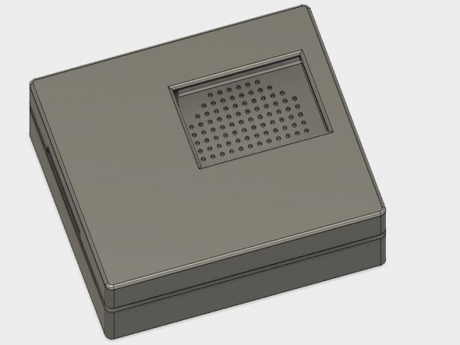

    Запилил модельку корпуса магнитофона. Посмотреть фото и скачать файлы для 3d-принтера можно тут: https://vk.com/trolsoft
    Все дальнейшие обсуждения и публикацию новостей по проекту переношу в эту группу ВК.

    Только 3д-принтеры из шпилек, купленных в супермаркетах, меня пугают. И конечно материал расходный из китая (пластмасса). Как повторяемости добиться?)

    Вот соглашусь. Ведь у каждого дома стоит по 3Д принтеру, а то и по несколько
    Цитата Сообщение от Trol73 Посмотреть сообщение
    Запилил модельку корпуса магнитофона...
    А нельзя ли выставить фалы от печатной платы, хотя бы шелкографию, контур платы, первой версии платы, которая без креплений, что бы по ней самостоятельно сделать панель для магнитофона? Что бы не сидеть с линейкой и не измерять расстояния кнопок, дисплея, слота сд карты.

    Печатна плата первой версии изначально выложена на сайте в формате Eagle.
    3d-принтеры дешевеют, в Китае можно взять сравнительно занедорого. Ну, и да, всегда можно найти частников в своём городе.
    Моделька достаточно маленькая и простая получилась.

    Правильный выбор!
    Мелкие детали, в разы легче на печать. Выдавить из сопла 3-д и намазать)

    Можно купить. Можно сделать. Я бы его сам себе уже давно бы сделал, когда они еще только появились, когда они еще не продавались в каждой булочной. 1000 раз мне предлагали их за копейки. Но пока не вижу в нем необходимости
    Да и ставить его дома уже некуда. Все и так в станках. Ну разве, что на шкаф, под целлофан и раз в год доставать его
    Мне проще на чпу нарезать панелей из пластика и склеить их. По этому и спросил размеры кнопок и т.д.
    Ну ладно, с этим 3д принтером...
    А модель STL подойдет к старой плате по расположению кнопок, дисплея, сд карты?
