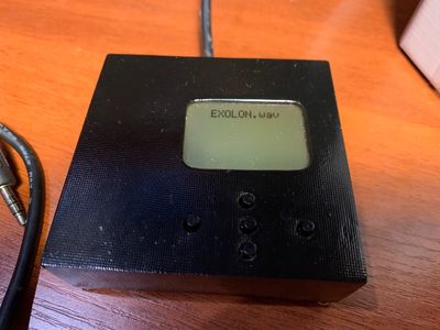

    Всем доброе время суток. Реквестирую помощь зала. Не удаётся загружать игры с эмулятора магнитофона от TrolSoft. Скопировал файлы на SD-карту, вставил в эмулятор. Эмулятор файлы видит. Когда выбираю файл, эмулятор просто отображает имя файла на экранчике и больше ничего не происходит, т.е. воспроизведение не начинается. Пробовал в разных форматах файлы на SD-карту класть: zip, tap, wav. Все эти файл эмулятор видит и их можно выбрать, но ничего не воспроизводит. Может, есть какой-то секрет?

    дык кнопкой вправо, вроде бы, начинается воспроизведение?
    Все кнопки тыкал. Работает только кнопка "влево", возвращающая к списку файлов.
    Может, как-то по-особому надо SD-карту отформатировать? Я отформатировал в FAT32. Эмулятор про карту пишет следующее:
    Partition: FAT32
    Sector size: 512
    Cluster: 32K
    Карточка размером 8GB. Не знаю, может, это для эмулятора слишком много/мало?

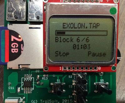

    Вообще, на официальном сайте эмулятора Trolsoft (https://trolsoft.ru/ru/sch/zx-tapper) есть такая фотка, изображающая то, что должно быть видно на экране при выборе файла:

    Escaper, а при чём тут WAV?
    Он, вроде как, должен уметь воспроизводить WAV. Вот, с официального сайта (https://trolsoft.ru/ru/shop): "Умеет проигрывать файлы TAP, TZX, RKR, WAV и BAW и сохранять TAP и BAW". Может, правда, у меня не последняя версия этого магнитофона?.. Версия прошивки у меня -- 1.1.5.

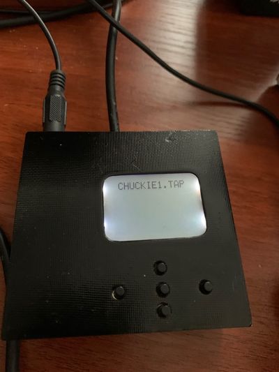

    Собственно, с TAP тоже самое:
    Я купил этот эмулятор несколько дней назад (вместе с компом), и продавец при мне как-то с него игры загружал (на тот же самый комп, но со своей карточки, которую он не продавал). Но у меня никак не получается. У меня ощущение, что ответ лежит на поверхности, и что я просто туплю. Но не могу сообразить. Представляется маловероятным, что эмулятор сломался пока я вёз его от продавца к себе домой.
    Это V2, коммерческая, она и скрины показывать умеет.
    Кстати, у меня карта в FAT16, для совместимости с этим эмулятором. Версия 1.1.5.
    Последний раз редактировалось creator; 14.12.2021 в 11:20.
    Этот пользователь поблагодарил creator за это полезное сообщение:
    Escaper(14.12.2021)
  10. #180
    29.10.2021
    31
    21
    Интересно, надо попробовать в FAT16 отформатить, вдруг поможет. Хотя как это в Виндах сделать сразу не очевидно (десятые Винды предлагают FAT32, NTFS и какой-то exFAT).
    У меня карта 8GB. Выяснилось, что в FAT16 можно отформатировать не больше 4GB. Такой карты у меня нет, поэтому я попробовал на 8-гигабайтной карте сделать раздел на 4GB. Тогда удалось отформатировать этот раздел в FAT16. Но тогда эмулятор магнитофона не видит файлов (пишет "Empty"). При этом про карту пишет, что она FAT16, но почему-то считает, что размер у неё 8GB.
    Блин, кажется, я понял. Я действительно тупил. Из списка файлов надо запускать загрузку клавишей "вправо", а я нажимал центральную. По центральной эмулятор переходит на экран, на котором просто отображается имя файла, и всё. Господи, полдня на это убил...
    Спасибо всем, пытавшимся помочь!
