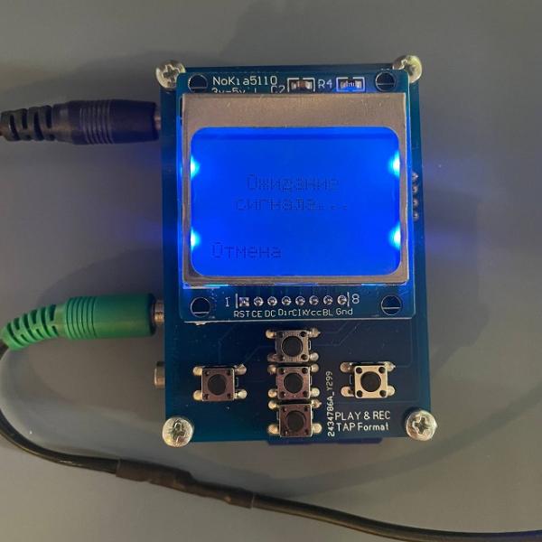

    Trol73, спасибо за отличную разработку!
    Тащусь прям от ZX магнитофона
    ЗЫ: С TapeIn разобрался - подобрал R5 до 2.2k. Все работает отлично!

    Приветствую Друзья!
    столкнулся с таким же нюансом - TapeIn не берёт сигнал ни с Ленинграда, ни с телефона на полной громкости. Сигнал на плату исправно доходит.
    Поможет ли замена R5 на 2.2к в моей версии магнитофона?
    (см.картинку)

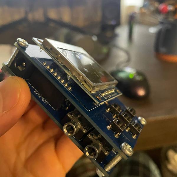

    Всем доброго времени суток! Хочу поделиться своим горьким опытом использования устройства, идеями по улучшению конструкции, и предостережением о покупки собранного устройства от одного специфического мошенника – продавца на авито (а так же он имеется и на других платформах!), который должен быть исключен из сообщества спектрумистов, а ко всем его предложениям относиться очень бдительно и перестраховываться возможностью возврата!
    Итак, выбор на данное устройство выпал по причине очень богатого функционала, а именно – проигрывание из динамика звука и возможность перемотки блоков в файле.
    После поиска готового устройства выбор пал на продавца из авито, Максим, г Сочи. Так же он может быть под логотипом kit8bit. Запомните это имя и логотип и избегайте его!!!
    Все, казалось бы, было хорошо в первые тестовые дни, когда же я достал флешку и стал использовать девайс то в течении первого же часа, после прогрева и нажиманий на кнопки появились странные глюки как самопроизвольное изменение контраста дисплея, вплоть до полного исчезновения символов. Быстренько связавшись с продавцом, оказалось, что продавец намеренно не указал о частой проблеме данного устройства, приводящей к полной неработоспособности устройства, и требующей замены дисплея.
    Максим посоветовал начать ремонт дисплея, который не должен разбираться, да и товар то новый, кто сталкивался вообще с подобной покупкой, проблемой отзовитесь! В разговоре продавец многократно использовал грубые слова и оскорбления, бравируя некомпетентностью покупателя. Якобы он провеял, дак кратковременный тест и использование – разные вещи. Он бы тоже вышел из строя. Это же не наработка на отказ пробной партии устройств. После рекомендательных действий со стороны продавца дисплей полностью вышел из строя. Продавец отказался вообще как-либо возместить стоимость ремонта, принять товар обратно, частично компенсировать или хотя бы выслать деталь для ремонта, несмотря на гарантию возврата. Продавец так же бравировал тем, что конструкция радиолюбительская и требовать качества и надежности неприемлемо!
    Олег, Вы автор проекта? А правда ли, что говорил этот Максим, что у Вас имеется где-то статья или видео по ремонту дисплея? Что достаточно почистить спиртом и подогнуть ножки кожуха и все заработает, проблема исчезнет навсегда? И не появится очень скоро опять? Ремонт дисплея – это крайняя мера, и весьма ненадежная. Может подскажите какая именно серия дисплеев наиболее надежная, тк есть как минимум две - три различных модификации?
    Если кто и надумает покупать, будьте бдительны, фото в объявлении не соответствовало фактически полученному товару, т.е. функционал вроде б ытот, но вот качество и кое-какие отличия все же имеются - другой цвет и другой девайс, дисплей установлен криво, о чем невозможно было знать заранее. Там на пайке разъем, здесь разборный и т.д.... Устройство изначально собрано с перекосом, на что продавец грубо ответил о моей некомпетентности, заявив, что он так собран с Китая. Однако, эту часть продавец собирал самостоятельно – припайка Nokia дисплея к плате с кнопками с маркировкой kit8bit.ru., можно и припаять ровно… дефект очевиден и его нужно было указать в описании! Видно, что ориентировочная линия снизу уже не видна, перекос около 1мм! Хоть это и не критично, однако же заставляет задуматься о качестве сборки и компетентности проведенной работы.
    Внимание, данный недобросовестный продавец присутствует на платформах ebay и aliexpress! Остерегайтесь!
