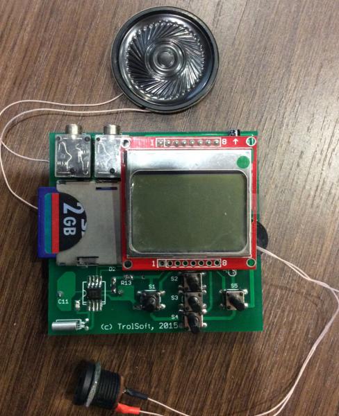

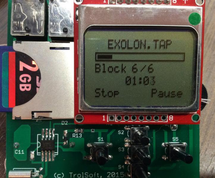

    Trol73, спасибо за отличную разработку!
    Тащусь прям от ZX магнитофона
    ЗЫ: С TapeIn разобрался - подобрал R5 до 2.2k. Все работает отлично!

    Приветствую Друзья!
    столкнулся с таким же нюансом - TapeIn не берёт сигнал ни с Ленинграда, ни с телефона на полной громкости. Сигнал на плату исправно доходит.
    Поможет ли замена R5 на 2.2к в моей версии магнитофона?
    (см.картинку)
