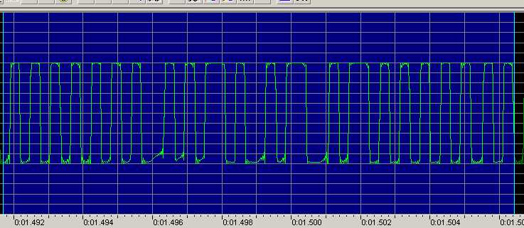

  5. #75
    07.05.2015
    г. Ульяновск
    352
    63
    47
    26 сообщений
    Цитата Сообщение от SergeyLLL Посмотреть сообщение
    Полностью согласен! И на том спасибо!
    Вот я только не понял, он может читать\записывать 86РК ??? А то в магнитофоне вся проблема. У меня даже нет кассетного магнитофона, а кассет и подавно
    Воспроизводить RKR - без проблем. Записывать - может в формате BAW. Запись в RKR пока не сделал, т.к. не смог пока понять, как распознавать сигнал, выдаваемый 86РК.
    Сделал сохранение с компьютера в BAW файл, отконвертил его в WAV, открыл в Audacity
    В начале идут стартовые импульсы, потом должен идти байт 0xE6, следующего вида
    И я пока не могу разгадать, как этот байт найти в записанном сигнале?

    30.07.2013
    г. Запорожье, Украина
    965
    85
    140
    75 сообщений
    Вот как это делает ЮТ-88, у них с РК одинаковый формат, только период у РК 0,9мс, а у ЮТ - 0,666мс

  9. #78
    07.05.2015
    г. Ульяновск
    352
    63
    47
    26 сообщений
    Как кодируются и декодируются байты - понятно. К тому же, сейчас это уже реализовано - RKR-файлы магнитофон успешно воспроизводит.
    Но как его расшифровывать сигнал на конкретном приведённом примере - не понятно. Первым байтом должен идти 0xE6, именно он изображен на картинке внизу. И блок данных на диаграмме выше должен начинаться именно с этого байта - два коротких положительных импульса, длинный положительный, короткий положительный, длинный отрицательный и т.д.
    Но я не вижу этой последовательности в начале реального записанного сигнала. Я там вообще длинных горизонтальных "полок" (между битами D3 и D2) внизу диаграммы не вижу, хотя, они должны быть в сигнале..
    Для начала попробую ещё раз загрузить полученный WAV-файл, может, данные побились при конвертировании..
  10. #79
    30.07.2013
    965
    85
    140
    75 сообщений
    Приведенный Вами скрин действительно какой-то странный - нет нижних "полок", т.е. перехода 0 - 1. Вот как должен выглядеть 0xE6:

  11. #80
    07.05.2015
    г. Ульяновск
    352
    63
    47
    26 сообщений
    Нашёл 0xE6. Если смотреть логическим анализатором непосредственно на выходе ИК55, она там есть. Но после прохождения RC-цепочек 86РК и входного каскада магнитофона сигнал искажается
