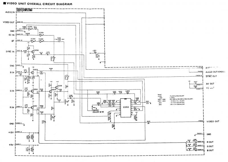

    С досадой обнаружил, что видеомодуль на КУВТ1 не выдает композитное видео. Звук есть, RGB выход в норме, а композитный мертв. Даже милливольта нет. На плату все сигналы приходят. Транзисторы и диоды в норме. Это LVA510 сдохла или что-то другое?
    13.04.2009
    Kemerovo
    396
    а если выход (разъем) омметром померить ? по идее 75 ом должно показывать.. если 0 то пробой скорее всего.. если бесконечность то обрыв где то. и насчёт возможной статики.. выхода из строя при подключении на горячую.. входы - выходы достаточно низкоомны.. пробой статикой или наводками маловероятен.. Если только у какого то устройства фаза на корпус не попала, а другое было заземлено

    Были случаи поломки этой микросхемы, так что я заказал новую и её поставлю в панельку для начала. Если не получится, буду копать дальше. Но так как RGB работает, подозрения падает на эту микросхему, так как только она геренит композит.

    ну... если есть осцилопупер можно по входам посмотреть.. на наличие синхры.. итд

    Смотрел. Все есть. Но на выходе ноль... Буду менять пал кодер...

    Сегодня приехали их Китая заказанные LVA510. После замены микрухи модуль заработал. Mission accomplished!
