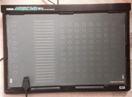

    Вот иллюстрация к статье про музыкальные компьютеры советского журнала "Микропроцессорные системы и средства", №3 за 1987 год. Подозреваю, что это тогдашнее рабочее место известного композитора Родионова
    Внимание, вопрос. Что за загадочный планшет справа?

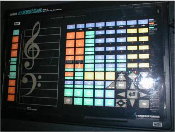

    Ну вот как-то неочевидно, что это MIDI-контроллер. На нем логотип MSX виднеется, и просматриваются скрипичный и басовый ключи. В целом напоминает планшет типа Philips с оверлеем для ввода музыкальной нотации.
    Слабое упоминание на msx.org, это может быть MSX Yamaha Music Pad MMP-1
    http://www.msx.org/forum/msx-talk/ha...usic-pad-mmp-1
    Также в списке http://www.faq.msxnet.org/hardware.html есть похожее:
    MMP-01: Yamaha Music Pad (graphic tablet, typically with "Music Pad Sheet MPS-01), graphic tablet
    ---------- Post added at 19:33 ---------- Previous post was at 19:22 ----------
    Точно, он и есть:
    http://www.generation-msx.nl/hardwar...01/media/1103/

    Я коньяк не пью, но пузырь с удовольствием приму. Потому что для MIDI примерно с 1984 года существует стандарт на разъем, и это DIN-5, а не D-Sub9.

    Морда сменная есть как минимум одна, с басовым и скрипичным ключами. Интересно, что за софт его поддерживает.

    Недолго думая, добыл адрес А.Родионова и спросил у него про Yamaha MMP-01. Моментально получил ответ
    Да, забавно - помню такой. Но совершенно не помню для чего
    я его пытался использовать. Судя по тому, что воспоминаний
    о нём у меня никаких не сохранилось, вещью он был бесполезной.
    Скорее всего, я временно получил его от кого-то из дилеров MSX
    "на испытания" и благополучно вернул обратно (иначе бы оставил
    себе)
    Вспомнил всё-таки кое-что:
    этот планшет втыкался в разъем для мыши/джойстика и был помесью
    нарисованных джойстика и клавиатуры (сенсорных кнопок).
    Возможно, он шёл в комплекте с какой-нибудь прикладной программой.
