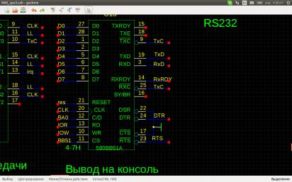

    Кто-нибудь уже пробовал завести ВВ51А?
    Я вот разбираюсь с ней уже второй день.
    Вроде уже предусмотрел всё, даже включая три нулевых байта после включения.
    Схема - от Stampmaker несколькими постами выше.
    SERINIT:    XOR A
                OUT (#81),A
                OUT (#81),A
                OUT (#81),A
                LD A,#40   ;программный сброс
                OUT (#81),A
                LD A,#4E  ;8 бит, 1 стоп-бит, без проверок четности, делитель 1:16
                OUT (#81),A
                LD A,#15  ; включаем и прием, и передачу
                OUT (#81),A
                RET
    Отправляя далее байт в порт данных #80, на выходе микросхемы ничего не имеем...
    Засылая байт на вход, в регистре данных тоже глушняк.
    По схеме видно, что на тактовый вход идет CPU_CLK 1,8432МГц, на тактовые входы RxC и TxC - деленное на 6. Микруха подключена портом #80(81).
    Есть ли у кого опыт запуска этого зверька?
    UPD. Всё работает, код поправлен. Схема приведена выше, скорость - 19200. Аминь.

    Ewgeny7,
    Там нужно другие сигналы устанавливать.
    При чтении CTS и DSR в нулях.
    Если RTC в 1 то запрет передачи.
    Передача CTS низкий.
    Как то так, подробнее смотри даташит на 51.
    У меня работает вот такая программа.
    Последний раз редактировалось L Juriy; 03.04.2016 в 19:37.

    Блин, еще раз в ручном режиме заслал настройки, запустилось. И прием, и передача... Ищу собаку, которая закопалась.
    Цитата Сообщение от rw6hrm Посмотреть сообщение
    ...остаётся только проверять разводку, мож шина данных зеркально заведена. Макетки, они такие,...
    Не, это в первую очередь проверяется.
    Кстати, кой-где документация по ВВ51 с ошибкой приводится. Там D0 указывается как 19 вывод, вместо 27-го в реальности.

    Вот ведь она зараза какая... пока не победил, хоть в примерах всё понятно и разжевано...
    Засомневался в ИЕ4, подал на ВВ51 1,84МГц прямо с генератора и назначил делитель на 64. Должно выплевывать 28800 Бод. Ничего не изменилось, тишина.
    Поменял чип, тоже тишина. Что же я упускаю?..

    У меня так подключен 51
Название:	Снимок экрана от 2016-04-04 00:47:39.jpg

    Моя невнимательность виновата, голова уже забита циферками
    Вместо OUT написал команду LD.
    Поправил - все заработало. На предыдущей странице поправил свой код на работоспособный.
    Схема - также годна в текущем виде.
    В "союзе" они запускают 580ВВ51А на скорости 19200Бод, как и говорил Стампмейкер.
    Да, все работает прекрасно! Гонял килобайты туда-обратно, без ошибок. Всем спасибо за помощь!
