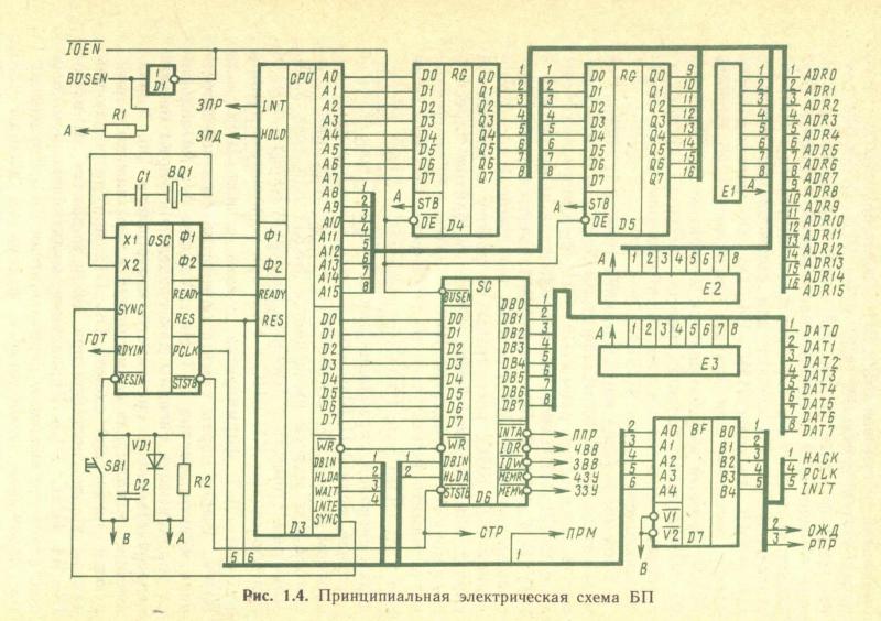

    Виктор, а зачем сделали подтяжку на шине адреса и управления? Просто никогда раньше не видел.
    Просто это никогда и не делают. Ну, кроме Виктора, конечно.

    возможно и увеличится быстродействие - это я так понимаю влияет на формирование фронтов сигналов, при длинных проводниках на плате
    При входе/выходе в Z-состояние это ускоряет "наполнение шины", вроде как. Если у тебя процессор не будет отдавать шину адреса на руление другим, то лишние резисторы только лишнюю нагрузку дадут на выходы проца.

    Какую функцию выполняет, или будет выполнять, буферный регистр D16? И еще, монитор напряжения питания случаем нет желания поставить?
    По поводу подтяжки адресной шины, для сомневающихся:
    Загадочные Е1, Е2, Е3 - не что иное, как сборки резисторов.
