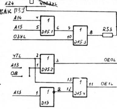

    появилась у меня дельта СА, именно СА это которая со "стеклянными" клавишами и русской прошивкой (с) Delta
    захотел поменять прошивку на оригинальную, и сделать это переключателем по сигналу OE, но ничего не получилось, суть :
    на плате дельты место под две ПЗУ на 64 килобита, но запаянно одно на 128 килобит и перемычкой установленно, на место второго я запаял панельку под свое
    сигналы у обоих ПЗУ изначально запаралеллены, кроме OE
    эти оба ПЗУ не живут вместе на общей шине, мусор на экране появляется и генерится случайный код, даже если отключить полностью CE и OE от заводского ПЗУ и переключить на мое ...
    также они не живут вместе если CE и OE сидят на заводском ПЗУ ...
    на плате еще есть две РТ2 с надписями П и К, по схеме одна идет как драйвер принтера (с нее сигналы идут на ИРку регистр и в системный разьем), другая идет на линии КЛАВИАТУРЫ, может в них часть прошивки или еще что, мне по схеме не понятно
    свою ПЗУ я проверил только так - считал программатором и запустил под эмулятором, работает
    могут ли ПЗУ грузить так шину проца или просто мое какое то дефектное ?

    Подтяжку резисторами к питанию делал для CE/OE входов ПЗУ?

    посмотрел в схему, посмотрел на плату, вроде сходится
    идет с логики выборки пзу
    CE идет через резистор в 500 ом (верх схемы)
    OE идет без резистора (низ схемы)
    попробую сделать подтяжку конечно, частая ситуация для подобных проблем ?
    Ну, не то чтобы частая. Это просто ПОЛАГАЕТСЯ делать. Входы управления ПЗУ подтягиваются к плюсу питания через резисторы около 1 кОм. Коммутация входов - подключение их на "землю" тумблером или еще чем. Если оставить вход ПЗУ не притянутым, то фиг знает, когда оно решит начать выдачу данных без спроса...
