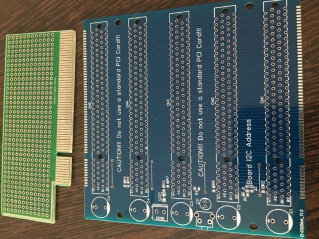

    Давно слежу за этой веткой форума и мне очень нравятся поделки Ewgeny7 - столько процессоров запустить! Круто! Кроме этого мне нравится конструктор RC2014 одного британца, но вот эти контакты "расческа" мне не нравятся - платы шатаются, хлипко всё, контактов мало. Но сейчас отходит в прошлое стандарт PCI. Компактно, шаг 1.27, выводов много. Ну и решил я в эту сторону двигать. Развести основную плату со всеми контактами в параллель можно только на двуслойке, поэтому ЛУТ тут не поможет. Развел и заказал в Китае, уже пришли. Возможно, местами, неправильно некоторые решения. На дешевых платах 100*100 влезает 5 слотов. По бокам контакты для пайки - платы можно соединять (хоть это и чуть геморно) в группу, наращивая слоты.
    Теперь развожу сами платки. Из архитектур у меня Z80, 8080, 8085, 8051 (да-да, там тоже можно неплохо в режиме процессора наворотить), 80188, 80186, MB90F497G, Hitachi H8/300, SH-2, SH-3. То есть и 8 и 16 бит. 32 бита уже сложнее, так как будет мало выводов в разъемах. Исходя из этого, и времени доставки плат, думаю, будет выгодно сделать максимально универсальные платы, например, памяти. Сейчас почти закончил SRAM. 4 микросхемы либо 62256 либо M5M51008. Почему такой выбор? Потому что они есть у меня и их можно купить на Али. Ну и плюсом сюда стандарт JEDEC, по которому распиновка более-менее стандартна у многих микросхем. Пайкой перемычек плата переделывается из 8 в 16 бит или наоборот. На очереди ROM. Там зверинец еще шире - DIP, PLCC, TSSOP. Надо уместить и сделать те же 8/16 бит.
    По отладке сначала была мысль просто 74244 и светодиоды. Но на скоростях под 20 МГц от них толку мало. Кроме того, не все HEX просто так читают и мы не в 19 веке живем. Было у меня в одном проекте ПЛИС и 7-сементники. Удобнее. Теперь думаю уже просто ПЛИС + STM8 + USB-UART. Такой конструкцией можно перехватить шину и порыться в памяти или прошить ее. Типа отладчика выходит.
    Проект весь в EasyEDA, платы максимально дешевые (100*100 мм) оттуда же заказываю на JLCPCB. Кто хочет присоединиться - добро пожаловать, могу открыть проекты для совместного пользования. У вас опыта больше, может какие-то хотелки еще появятся. Может быть я что-то изначально криво спланировал.
    А то меня достал уже этот МГТФ при 16 битах шины и 20 битах адреса. Такая лапша, что всё желание пропадает искать, если что-то не работает.
    Как-то так. Зелёная плата - это макетка. Делал очень давно. Смысла почти нет, просто для понимания приложил.

    alm604 есть прогресс с Вашей задумкой?

    Пару базовых плат запаял, развёл ОЗУ под планарные МС, так как первым делом буду собирать из того, что имеется. Почти развёл ПЗУ (DIP, PLCC, TSSOP), и тоже почти развёл плату отладки. Несколько плат сразу для того, чтобы понять какие выводы нужны и в каком порядке. Развожу в easyeda, пытаюсь уместиться в «почти халявные» 100*100 мм. Пока выходит аж по две платы на одном квадрате. При разводке проверяю доступность деталей на али. В одного такое не сильно просто делать(

    Я единственный серьезный недостаток усматриваю: для надежного контакта краевой разъем требует дорогое покрытие. Лужение не прокатит.
