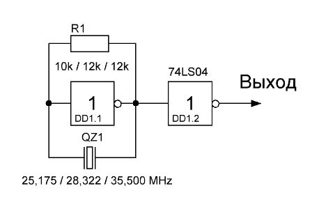

    не могу сказать, что я удивлен, но гармоникового на 24 мег в моей коллекции нет.
    Так он и не гармониковый. У него номинал 24 30.
    Вспомнил, что всё же номинал 30, а работал на 10.
    В то время, как 24 и и 27 как раз работали на номинале.
    То есть видимо схема не тянула 30 и он заводился только на 10.
    Цитата Сообщение от vegapiratradio Посмотреть сообщение
    более того, в основном, классическая схема на двух логических элементах, запускает гармониковые кварцы не на основной частоте, а в несколько раз ниже.
    Видимо в этом и дело. Быстродействия инверторов не хватает. Нужно оставлять один.
    P.S.
    Вот интересная схема. Используется всего один довольно медленный инвертор 74LS04 https://b.itemimg.com/i/292733929.0.jpg

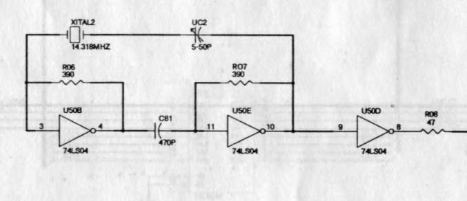

    Логично. Но почему он не заработал на третьей гармонике?
    Кстати, Эмиль, тебе не попадалась методика расчета кварцевого генератора на одном (КМОП) и двух (TTL) инверторах?
    В частности этой схемы:
    Как подбирать значения резисторов и конденсатора, в зависимости от частоты?
