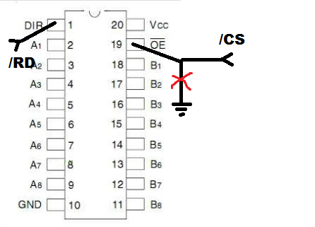

    А вчера вечером решил прикрутить кнопки и внезапно столкнулся с глюком - при чтении данных из порта 580ВВ55 у меня читался мусор. Понятно, что конфликт на шине, я предположил что виной всему упрощенный дешифратор адреса порта в/в, выполненный на одном инвертере - а именно /CS ВВ55 это линия A4, а /CS на экран - это инвертированная A4, таким образом по задумке 0-Fh это порты ВВ55, а 10h-1Fh это порты экрана. Думал что из-за задержки прохождения сигнала через инвертер возникает иголка и экран и ВВ55 одновременно отвечают и вот он и глюк. Сидел пол-ночи ловил эти иголки, переделал дешифратор на ИД7 - нихрена. А утром взглянул на сам экран - и вот оно. На экране установлены пара левел-шифтеров, выполненных на 74LVC245, и у одного из них, отвечающего за шину данных /OE жестко прибит на землю:
    Поэтому когда я читаю что-либо из какого угодно порта он выставляет на шину мусор. Солюшен прост - отрезать /OE от земли и завести его на /CS экрана, что и было проделано с помощью скальпеля и МГТФ:
    Ох уж эти китайцы затейники, ладно, продолжаем...
