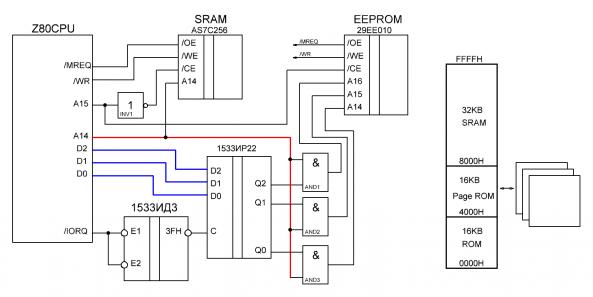

    Исходя из имеющихся чипов памяти намыслил адресацию-выбор памяти. Пока в протеусе разбираюсь еще поэтому извиняйте, кривовато изобразил в сплане. Прошу критиковать...

    надо понимать, сделано из учета наличия нужных микросхем?

    Да, но это первый мой самодельный "компьютер" и хотелось бы не подложить себе грабли таким решением. В наличие чипы SRAM из кэш памяти старых 486 материнок, по з2 килобайта на чип. EEPROM`ы от пней первых мегабитные. Планирую в первых 16кб ПЗУ расположить типа загрузчик-монитор с "драйвером" клавиатуры и дисплея, а в переключаемых страничках уже чего-нить полезное можно хранить. Думаю попробовать реализовать перепрошивку прям "из себя"
    Только ИР22 тут совсем не пойдут. Они не "защелкиваются". Надо или ТМ8 или ИР23 или ИР13. ТМ8 у меня есть но только 155 серии. ИР13 тоже 155 да они еще и здоровые. А ИР23 в наличие нет. А сейчас праздники
    В качестве тактового генератора поставил ЛН1 и ИЕ7. Кварц пока взял на 14318КГц. Потом ИЕ7. Позже буду разбираться с таймером - возможно пригодится подбирать кварцы, менять тактовую.

  5. #214
    HardWareMan
    Если проинвертировать 3FH то подойдет. Но лучше просто стробировать его сигналом WR, использовав 1 элемент от ЛЕ1.

    Тут я не очень догнал, Если вы про возможность применения ИР22 то судя по ее описанию она держит данные на выходах неизменными пока LE (11 нога) находится на уровне 0. Если LE равно 1 то ИР22 работает "насквозь". То есть выходы равны входам. В моей схеме соответственно инфа с трех линий шины данных все время будет гонять странички ПЗУ пока не дерну порт. Мало того - ИР22 не фиксирует это дело, то есть подняли LE и регистр забыл что за ПЗУ я выбрал.
    ....ААА Точно! Если LE все время будет 0 и IL не пройдет на ПЗУ а когда мне надо я его в 1 - данные попали на нужные адреса, потом он снова в 0 а адреса-то застряли!!! Спасибо!
    А зачем стробировать его WR? Я же хочу писать в ПЗУ! Хотя надо сделать так что бы я не мог писать в ПЗУ если адрес меньше 4000H что бы не "отрезать себе ноги"

    Ноги отрезаны когда ты делишь 64K на 32к, сжирая озу , z80 там и живет.

    ну наверное в любом случае память нужно делить на ОЗУ и ПЗУ. И лучше если ПЗУ с 0000H начинается, так грузится проще. Или как? Посоветуйте как сделать лучше?

    процессор все одно стартует с 0000, ну а далее как хочется, собирал такой на "беcпайке",
    трудней придумать как пользоваться и для чего.
