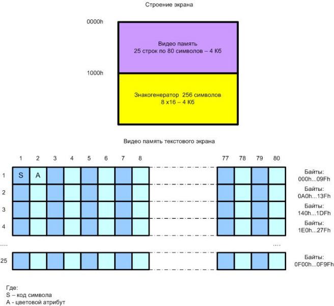

    Totem, я тут сделал простейший видеогенератор на EPM7128STC84-10 для x86_proj, заняло всего 45 ячеек из 128-ми, лапы - 39 из 68-ми.
    Простой - дальше некуда, монохром, 480х256, ТВ, клок для процессора (33% duty), организация памяти - "орионовская" (столбиками, удобно символы выводить). Шины процессора к ОЗУ идут через отключаемые буфера типа 74244/245, отключает их плиска на время чтения байта из видеоозу.
    В реале будет чуть сложнее и обжористей, но результат радует.
    Если графикой не будешь увлекаться, то можешь попробовать сделать текстовый режим аля PC и сразу на VGA. Я пробовал делать на своей девборде (EPM570) и даже оно работало.

    Mick, я не хочу ВГА, я хочу ТВ.
    Я все проекты с Реверса переводил обратно на ТВ
    Текстовый режим - это хорошо, и даже здорово для медленного проца. Но дамп знакогенератора в ЦПЛД слабо впихуемо, а вешать внешнее ПЗУ - как-то уж совсем...
    Ты по какому принципу его лепил?
    Что-то вдруг вспомнил, что у меня есть готовый "дисплейный модуль" на Cyclone I.
    Я когда-то лепил его для ЮТ-88, там есть и знакогенератор, и встроенное видеоОЗУ.
    Задача процессора - только посылать байты в видеоОЗУ.
    Ну вы батенька совсем мелко мыслите. Зачем пихать в ЦПЛД дамп знакогенератора, когда его можно из ПЗУ выгружать в ОЗУ. У меня проц копировал из ПЗУ в ОЗУ знакогенератор.
    ты вроде хотел юзать из epm570 память не?
    Зачем, когда в ПЗУ места 512кб, да знакогенератор в ОЗУ, это плюс в гибкости - любительские шрифты
    Если не забуду, то завтра выложу архивчик с исходником для EPM570 - то на чем я остановился.
    а далее как?
    Читал байт из видеоозу, потом снова читал байт из знакогенератора?

    а далее как?
    Сейчас уже точно не скажу, но у меня строился текстовый режим почти как в PC. Байт символа, затем байт атрибута. Но для этого я две микросхемы памяти объединил в общее адресное пространство. Тоесть видео работало в 16 битном режиме, а с процессором общался по 8 битной шине. Если цвет не нужен, то наверное можно и в 8 битном режиме. Погляди исходник, там поймешь как оно работает.
