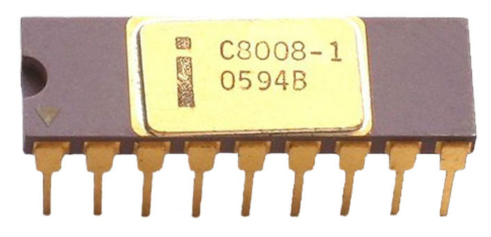

    Симпатичный процессор, как раз для контроллеров. Интересно взглянуть на схему МП-ядра, большая ли его "обвязка", как тактируется? Неясности по программированию или по железу ? Даташита недостаточно, чтобы разобраться в системе команд ? Удалось ли найти ассемблер для него или компилятор PL/M? Ну не в машинных же кодах его программировать ?
    Прочитал в статьях, что его производительность в 10 раз ниже, чем у 8080, а это значит, что компьютер из него "тормоз". Думаю, что он удобен для контроллеров и терминалов. Задача CPU в терминале это принять символ с линии, положить его в экранное ОЗУ текстового адаптера, обрабатывать управляющие коды терминала (искейп-коды), а также обеспечивать обслуживание клавиатуры и передачу кода с клавиатуры назад в компьютер. Для этого возможности 8008 оптимальны. Жалко, что его прекратили выпускать. А есть какой-нибудь другой маленький процессор похожий на 8008 ? Есть ли какие-нибудь современные конструкции на нём западных радиолюбителей ? Было бы "лампово" сделать на 8008 терминал и гонять на нём CP/M.
    Если неизвестно как включать, то можно поискать описания любительских шалабушек на 8008 в компьютерных журналах 70-тых. Когда МП-хобби стало популярно (во второй половине 70-тых), а новомодные 8080 по цене были недоступны, то любители стали делать на 8008 не настоящие компьютеры, а простейшие шалабушки программируемые в маш.кодах с HEX-индикаторами.
    Выпуск аналога 8008 освоили в ГДР. Но в журналах ГДР информации о конструкциях на нём почти нет. В 1983-85 в журнале FUKAMATEUR было 2 цикла статей для изучающих программирование на U808 ("Experimentier Mikrorechner" и "Programmierung U 808 D"). Там же описана простейшая шалабушка на U808 (FA 3/83...5/85, 8/83...3/84). Я их читал, но информации там ноль, - объясняется то, что и так ясно каждому (идеи программирования, причём на примере программирования в машинных кодах). Интересно, что после старта по прерыванию IT с адреса 0, U808 дважды выполняет первую команду, поэтому в адресе 0 должен стоять NOP.
    Некрасивый у Вас 8008, видимо уже из 80-тых, т.к оригинал из 1972 года должен выглядеть как на фото во вложении. Прочитал, что 8008 прекратили выпускать в 1983. Ясно, что за 11 лет производства их сделали миллионы экземпляров, потому странно, что они сейчас редкие и дорогие.

    Надо будет тоже обвязать, запустить попробовать. Как раз как на фото выше завалялся в коробочке
    Сдернут был с платы чего-то терминалоподобного на 8088, кажется. Что он там делал не знаю, возможно клавиатуру опрашивал.

    В датшите не очень внятно описан старт 8008. Но с этим почти разобрался. Обвеска - чуть больше чем у 8080, особенности запуска на прерывании. Ассемблер прост, тексты читаются легко. Саму программу-ассемблер давно нашел, в двух разновилностях. Откровенно бесит популярная в те годы восьмеричность, очень трудно укладывается в голове. Мы привыкли к хексу, он как родной.
    Красивые процики стОят поболее раза в два-три-четыре и далее. Я же запускаю проц, а не любуюсь на него.
