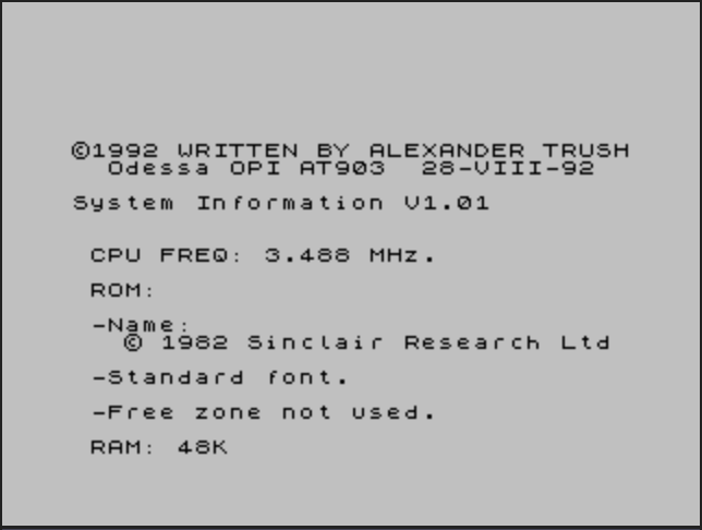

    Если не ошибаюсь, единственный раз, когда мне приходила в голову идея вернуться в IM 1 была программка "System Information V1.01", написанная давным давно забавы ради. Там измерялось число тактов между прерываниями, может кому будет интересно в учебных целях:
