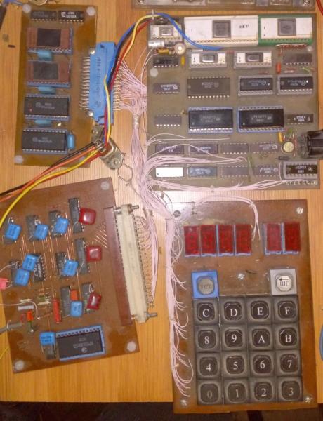

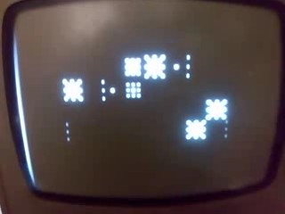

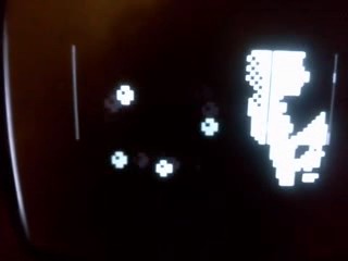

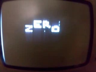

    Вот потихоньку доделываю ЧИП8 в железе. Вроде получается
    Пока глюк со встроенным шрифтом и игра "Lunar Lander" виснет на заставке, буду разбираться...
    Есть артефакты на экране, но это железо, где-то задержки надо делать или еще что-то, пока лень разбираться - занимаюсь софтом.
    Видео https://yadi.sk/i/2qmSy1DYqEMQR
    Скорость большая, трудно в Пин-Понг (на видео нет) и УФО играть, надо затормозить...
    На первом фото ЮТ-88 в минимальной конфигурации, слева вверху плата ОЗУ (журнальный вариант, 0x3000-0x3FFF, здесь располагается все рабочее пространство и видеопамять ЧИП8)+ПЗУ (Калькулятор, интерпритатор CHIP8), слева внизу плата видеоконтроллера (почти клон от Dream6800) со встроенным бипером и счетчиком (для ЧИП8) на 580ВИ53.
