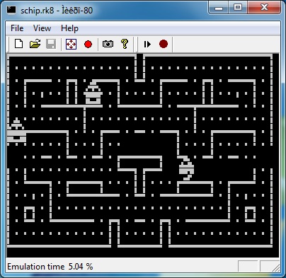

    У Микро-80 экран 64х32, как раз для CHIP-8. Новая версия с некоторыми расширенными функциями SCHIP, например режим экрана высокого разрешения 128х64 (кроме скроллинга). Работает и на ЮТ-88, но нижние 4 строчки соответственно не видно.
    Вот.
    • Тип файла: zip schip.zip (2.6 Кб, Просмотров: 115)
    Вот так вот ненавязчиво Микро и ЮТ получили новый софт и новую жизнь с ЧИП8...
