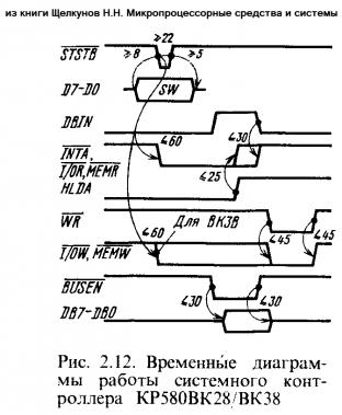

    А ВК38 вообще не должно быть в схеме, только КР580ВК28. Почему, писал уже ни раз.

    Дело не в том сколько их у тебя по количеству, у меня всё равно больше, а в временных диаграммах которые они формируют.

    Отличие микросхемы КР580ВК28 от микросхемы КР580ВК38 состоит в формировании сигналов IOWR, MEMWR . Микросхема КР580ВК28 формирует эти сигналы относительно сигнала WR «За*пись», а микросхема КР580ВК38 - относительно сигнала STSTB «Строб состояния», что позволяет при применении в микропроцессор*ной системе микросхемы КР580ВК38 использовать ЗУ и УВВ с более широким диапазоном быстродействия.
    Другими словами, у ВК38 длительность сигналов записи в память и во внешние устройства больше, чем у ВК28.
    Картинка для пояснения.
