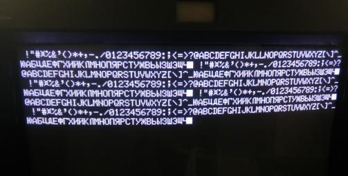

    Собрал свою плату, спасибо авторам с отчаяния напхал туда что нашлось из емкостей - вместо 2200пФ поставил 3300пФ, вместо 300пФ вкрячил 270пФ. Тест ОЗУ проходит, хотя изображение на экране сбивалось пару раз.
    А, и еще уровень черного лучше, чем на "Микроше", но четкость символов сильно хуже. Возможно, это оттого, что я пока не запаял конденсатор 0,1 в параллель с 47мкФ на видеовыходе.

    Подключил плату к студийному монитору, картинка мдеальная. Так что узел формирования видео действительно хорош
