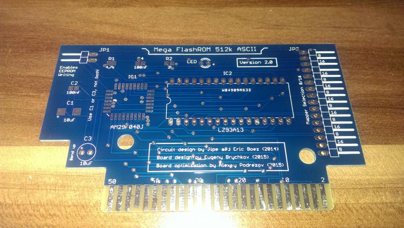

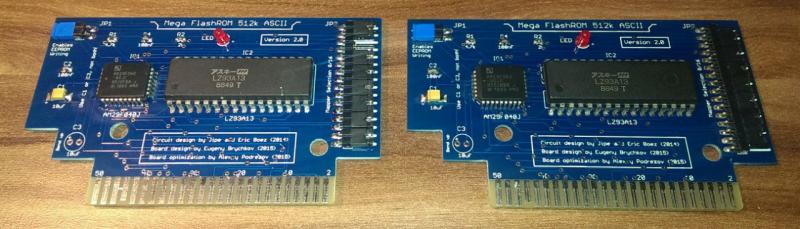

    По умолчанию Плата Flash Rom картриджа на 512кб с маппером ASCII
    Приехали платы моего клона Flash Rom картриджа на 512кб с маппером ASCII которые сделал Эрик Боез. Я немного поменял расположение элементов, добавил возможность установки smd или обычного конденсатора, светодиод, а также кучу джамперов, которыми можно выбирать тип ASCII маппера (8 или 16 бит). Вчера собрал два картриджа и потестировал на разных играх в двух режимах. Все работает как надо. Кому нужны герберы, обращайтесь.

    И ещё. Вставляю картридж в слот А (Yamaha YIS-503III), контроллер HDD во второй слот. Включаю Ямаху, а она не грузится с жёсткого диска. Светодиод на картридже горит всегда. Если картридж вынуть, то загрузка идёт нормально. При смене слотов ничего не меняется. Что может быть не так.
    Вытащил ПЗУ. Комп стал грузиться с HDD. Использую ПЗУ 49LF004A. Может она не подходит?
    Плата рассчитана на AM29F040 флеш чип. Рекомендую поставить именно такую микросхему. С остальными работоспособность не гарантируется. Светодиод там просто для красоты.
