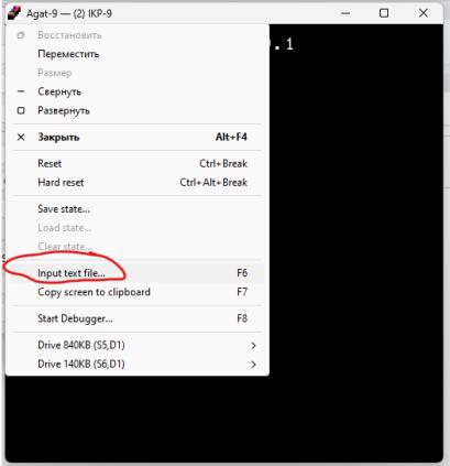

    Как теперь загружать файл и/или добавлять текст?
    Там в меню окна есть пункт: загрузить из текствого файла, или можно нажать F6.
Название:	Screenshot 2025-12-13 161508.jpg
