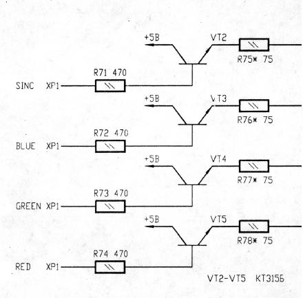

    в уровнях, ибо второй телевизор работает!
    в уровнях ибо это известная всем стандартная проблема для новых теликов плазмы/тфт!
    http://zx-pk.ru/showthread.php?t=257...l=1#post844467
    вот этот пост 100% подтверждает, что это из-за уровня. 1-я картинка, когда ты переключил скарт из режима RGB в режим S-Video, то синхронизация появилась!!!
    У меня было тоже самое. Если бы была проблема в синхронизации, то и эта черная картинка бы глючила, а она уверенно стоит. Никаких у тебя 0,5В на входе в телик нет, об этом же говорит слабое различие в яркости белого цвета на другой дергающейся картике, белый в не рамки и белый внутри рамки меню должен различаться в два раза по яркости, а он всего чуток, это указывает на то, что входные каскады работают в насыщении, а не в линейном режиме.
    возможно у тебя не 0,5В, а 5В...
    тогда в скарт нужно последовательно поставить резисторы 330 Ом по всем сигналам RGBS

    Леха, короче была такая же проблема, все вылечилось, когда поставил транзисторы вот по такой схеме, см приложение.
    Только подключать ее нужно непосредственно от резисторов, до твоих транзисторов парных...Нажмите на изображение для увеличения.

    почему не поможет, если у меня 2 месяца назад было все тоже самое? Включил по этой схеме и пошло!

    У тебя то же профик? 330 ом поставил, результат нулевой, стало темнее. Твою схему куда включать? Двухтактный выход оставить и потом твою часть. Это практически эквивалентно, если выпаять 3102 половинки
    а в синхру вставлял резистор?
    я пентагон подключал и было тоже самое, пока не поставил транзисторы
    транзистор еще и на синхру поставил, может она перегружается, а транзистор позволяет усилить...
    убери половинки pnp и поставь резисторы 330, они как раз для 5В

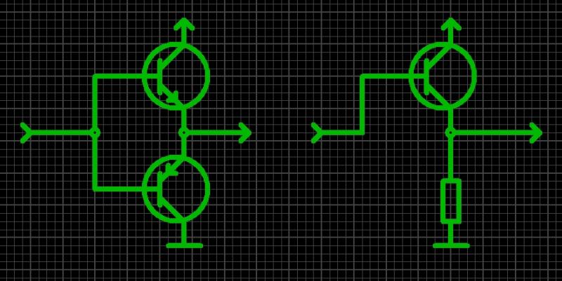

    Addison, твоя схема это простой эмиттерный повторитель
    у него что на базе то и на эмиттере только с повышеной нагрузочной способностью
    если нужно понизить уровни тогда уж проще выпаять Q1 Q2 Q3 Q4 Q9 и на их место впаять резисторы по 100 ом между коллектором и эмиттером
