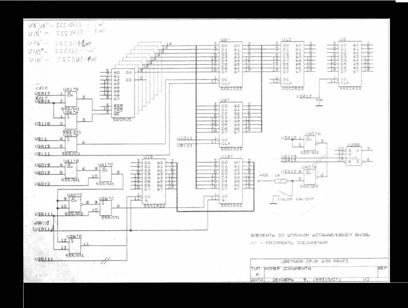

    Планирую доработку цвета в СР/М, но у меня два разных варианта, вопрос какой правильный???
    Первый такой:
    http://zx-pk.ru/attachment.php?attac...&thumb=1&stc=1
    Второй это доработка с установкой симм 30 и цветом.
    В первом устанавливается дополнительная U19" ИР22, во втором ее нет.
    Может есть ссылка на тему доработки цвета???

    juka1868, я делал обе схемы, но вариант http://zx-pk.ru/showthread.php?t=13861 мне понравился больше
    Во первых он проще, и память не уменьшается. У меня стоит симм и линейка РУ7. РУ7 потому, что они были запаяны. я им 1 ногу на массу посадил, стали как ру5.
    Переключатель цвета не ставил, подал на 13 ногу U28 лог. 1.

    Lexx!, можно ли использовать доработку на которую Вы ссылаетесь с двумя линейками РУ-7 (с добавлением РУ-5 соответственно) или она работает только в случае с СИММ 30 ???
    доработка с SIM30 подразумевает затенение части ОЗУ,
    а основная доработка использует выделенную область
    советую собрать оригинальную от Крамис и не парится если не будеш переделывать под SIM30

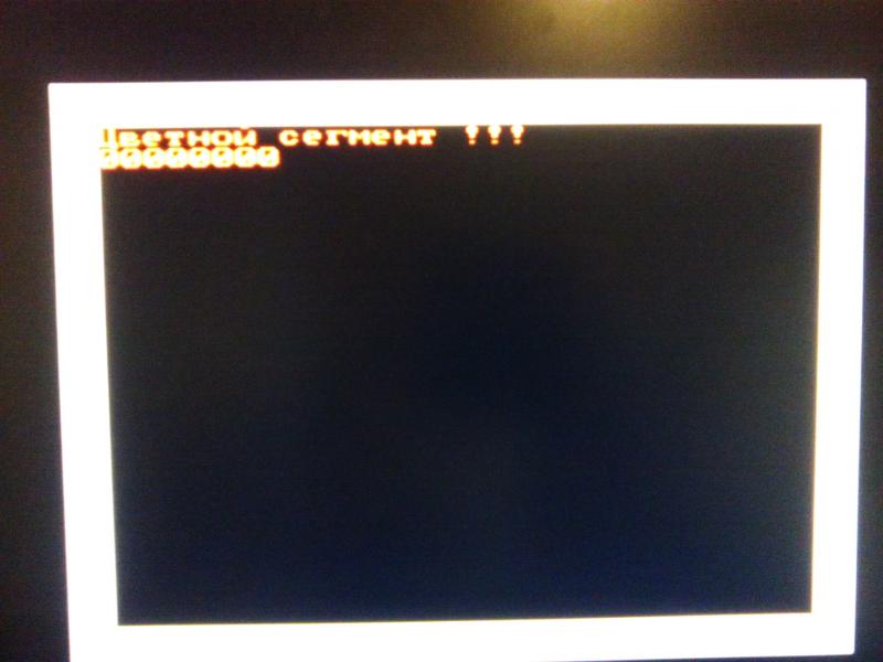

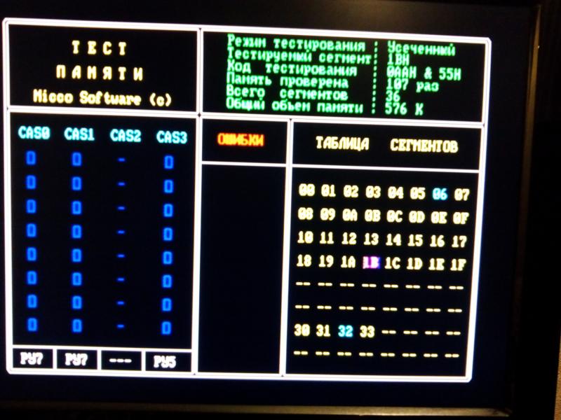

    Да с переменным успехом, сделал доработку (исправление) порта FF, которую описывал solegstar, этот трюк прошел на ура в тесте 4.30 порт виден.

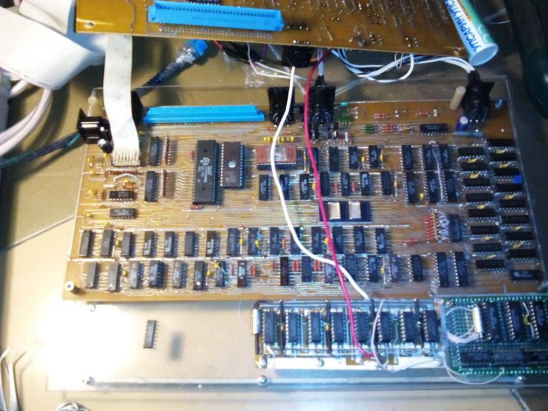

    Сейчас воюю с цветным СР/М - ом, как раньше люди (да и я сам) паяли вторым этажом РУ5-е ума не приложу??? Благо доработку сделал на макетке и куске платы со списанного оборудования
    Цвет пошел:
    Но вот какой ценой!!!
    Из целой горы ОЗУ-шек пошли только 6 шт. М5М4256АР-12 + 2 шт. РУ7- с двумя точками в маркеровке....
    Но есть неприятный момент, если СР/М грузится и работает на ура, то в Spectrum режиме стал появляться мусор на экране и софт не долго думая, по быстрому вешается.
    Есть еще одна проблема, при попытке запуска встроенного теста видеовыхода выскакивает сообщение:
