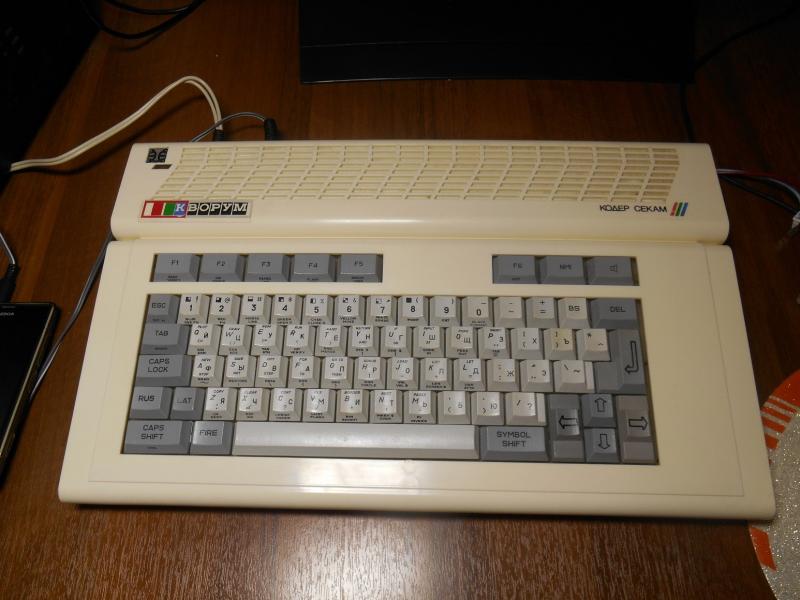

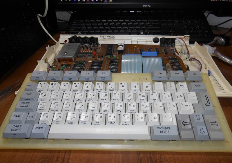

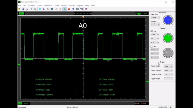

Есть экземпляр Кворум 48К.

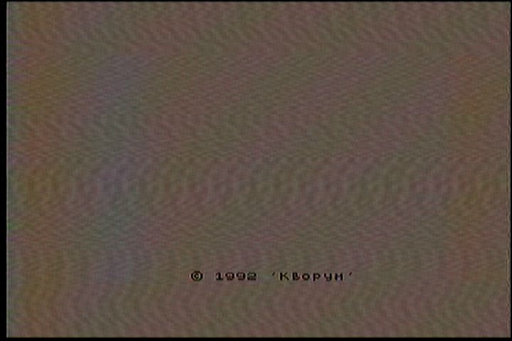

При включении - каша из разноцветных квадратов.
ПЗУ рабочее, дамп снял сразу.
Видно, что прошивка более ранняя и отлична от той, которую выкладывал уважаемый caro в теме Схема Кворума-64

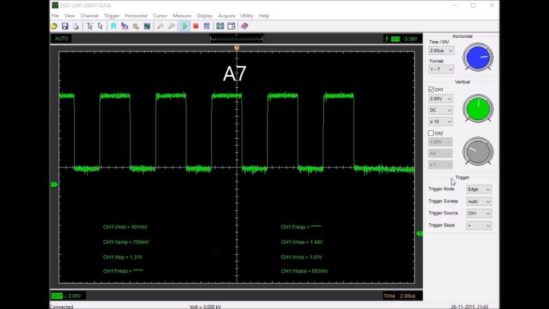

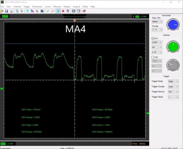

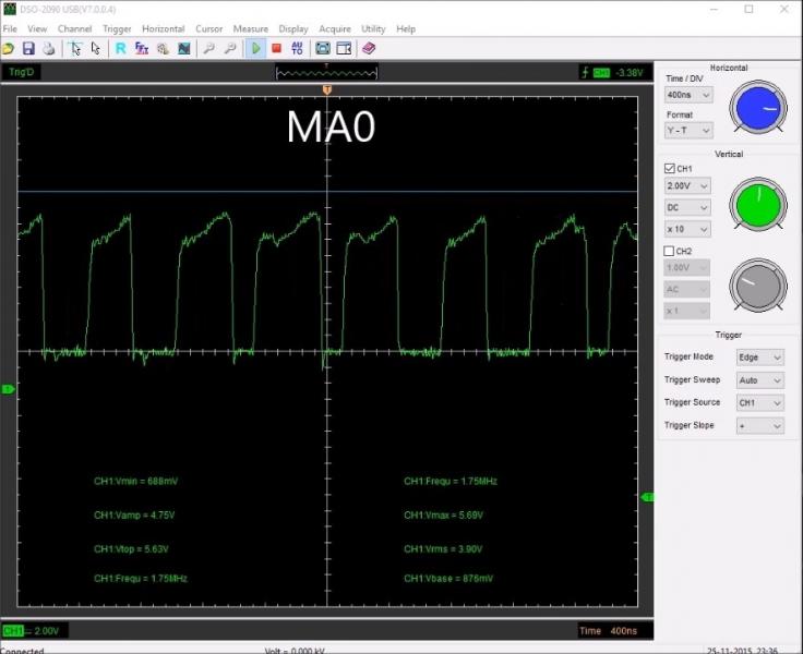

Видео того, что происходит со снятым ПЗУ:
Видео со снятым ПЗУ и нажатым reset:
Может быть из видео кому-нибудь будет понятна наиболее вероятная причина неисправности?
РУ5 и ещё кое-какая логика на замену есть. Также есть DSO2090.
