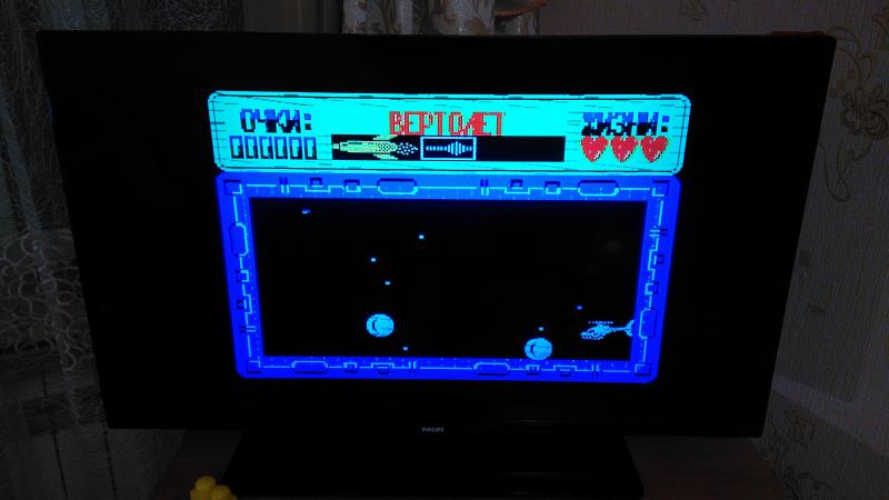

    Помогите отладить Эльф. Статическая картинка нормальная, при движении видны артефакты в виде вертикальных полос (фото), а через пару минут зависает. Из сделанного: подбор кондера на RAS (10-100пф) ничего не изменил. Приставка не стартовала, пока тактовую частоту 8МГц не притянул в +5в через 330 Ом.
