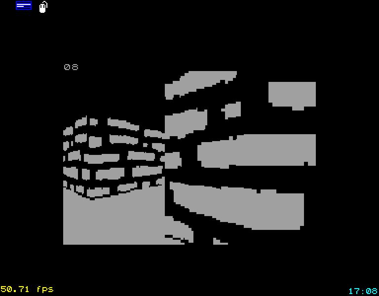

    вот тебе кстати картинко
    С уважением,
    Jerri / Red Triangle.
    а я вот вижу просто чб текстуру стен. что тут eor fill?
    какбы eorfill это процесс преобразования изображения из контурного в целостное.
    в данном случае он оказался очень удобен для масштабирования графики.

    а я как бы не понял прикола. т.е. текстуры стен в данном движке процедурные? никаких спрайтов и нормальных текстур? так это ж гемор! в том смысле - для чего тратить время при генерации текстур, когда можно взять нормальные текстуры? кроме того, качество картинки с процедурной текстурой явно ниже. И это ещё не учитывая то, что процедурной текстурой много не нарисуешь.
    блин вот ты нудный
    текстуры нормальные 32х32
    но если при рендеринге сцены используя "нормальные" алгоритмы
    ты берешь и клоцаешь каждую точку текстуры нужное тебе количество раз (растягиваешь по вертикали)
    то здесь ты ее берешь и наносишь с нужным шагом (что значительно быстрее)
    так понятнее?

    я не нудный, я дотошный. большая разница.
    в данном примере я нормальных текстур не увидел. только процедурные, т.е. текстура которая генерируется (полоски сверху и снизу) и потом наносится (промежуток между полосками заливается вертикальными линиями). может для чб это будет хорошо, я не спорю. но что делать, когда экран цветной и можно много цветов кинуть на стены?

    Sayman, Этот алгоритм написан Alone для спектрума который в принципе не умеет цвет на точку а только цвет на знакоместо. а текстуры у него не хуже цитадельских так что не вижу проблемы.
