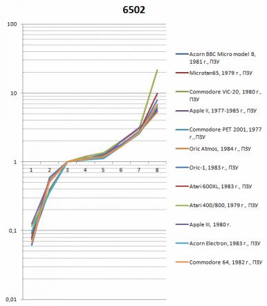

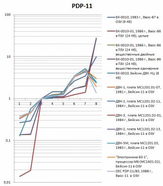

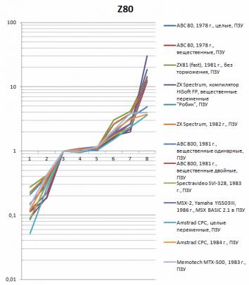

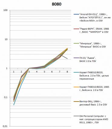

    У меня несколько вопросов про тесты. Можно уточнить, откуда такой термин "полукомпиляторы"? (Сразу майор Томин с полусамоварами вспоминается
    Просто если у программы на входе исходный текст, а на выходе машинный код, значит это компилятор. Что там за код генерируется (шитый или обычный) - это уже дело разработчика компилятора, точнее баланса между скоростью компиляции, объемом полученного кода и скоростью его работы. Главное, что это уже не интерпретатор, то есть в момент выполнения программы анализа ее исходного текста уже не производится.
    В связи с этим такой момент: у Вильнюсского бейсика компиляция неизбежна и для пользователя её время всегда добавляется к работе программы, а вот в результатах тестов это время учтено?
    И еще вопрос к знатокам: Вильнюсский бейсик умеет оптимизировать выражения? Может он, например, из выражения A=K/K*K+K-K сделать A=K или из A=K/2*3+4-5 сделать A=K*1.5-1?
    И несколько моих несущественных соображений по этим тестам:
    BM 1 - для честных интерпретаторов мог бы показывать скорость сложения с плавучкой, но похоже Вильнюсский бейсик знает про такую вещь, как пустой цикл. Ну или нарушает свои же соглашения об именовании переменных и использует целочисленную переменную цикла, что менее вероятно. Надо бы прогнать его с большим числом итераций, например с сотней тысяч или миллионом.
    BM 2 - тут тестирование операций сложения и сравнения чисел с плавучкой. Результат не очень надежен, потому что как минимум Amstrad-овский и ZX Spectrum-овский Бейсики константы переводят в плавучку в момент ввода программы и делают тут меньше работы.
    BM 3 - почти "честный" тест, по которому можно прикинуть скорость арифметических операций с плавучкой. Но компиляторы тут могут оптимизировать половину операций. Вообще, тут должна быть примерно линейная зависимость скорости от длины мантиссы, то есть Apple-овский бейсик с 32-битной мантиссой должен быть в 1,33 раза медленнее, чем, допустим, ABC 80 c 24-битной мантиссой при условно одинаковом процессоре с одинаковой частотой Но непонятно, как можно отнормировать разные процессоры.
    BM 4 - примерно то же, что и 3, но уязвим не только перед компиляторами, но и перед интерпретаторами, переводящими константы в плавучку заранее.
    BM 5 - позволяет прикинуть скорость вызовов подпрограмм, но зачем? Основная нагрузка в любой программе создается вычислениями, вес этих вызовов - единицы процентов.
    BM 6 - можно прикинуть скорость выделения памяти под массив. Замечание то же. В реальной программе за одной операцией создания массива следует множество операций обращения к его элементам, то есть вклад операции выделения памяти в быстродействие - единицы процентов.
    BM 7 - тут можно прикинуть скорость копирования переменных, но в реальной программе во внутреннем цикле будут вычисления и конечно они будут сильнее сказываться на быстродействии, чем копирование.
    BM 8 - тестирование трансцендентных функций. Был бы самый "честный" тест, но тут есть общая для всех тестов проблема: никак не учитывается реальная точность вычислений. Если программе нужна промежуточная точность в 8 знаков после запятой, то бейсик, имеющий меньшую точность, просто эту программу не выполнит. Или наврет так, что смысла в результатах не будет. А, как показал пример с Корветом, она может не соответствовать заявленной.

    Очень рад вашему появлению на форуме. Такого квалифицированного и заинтересованного «коллеги-оппонента» в этой теме как раз очень не хватает – большинство старожилов форума, как я понимаю, мало интересуются Бейсиком и считают использование его для тестов баловством, предпочитая тесты на ассемблере. И напрасно – Бейсик использовать намного проще и пищи для размышлений тесты на нём дают ничуть не меньше. Тем более целый ряд – 8 тестов, каждый с небольшими отличиями от предыдущего (кроме, конечно, ВМ8).
    Ваши вопросы абсолютно «в точку». Да, у этих тестов есть, так сказать, особенности, которые нужно учитывать при анализе результатов. Впрочем, подобные особенности точно так же присутствуют и во всех других тестах, на любых языках. Как раз в Бейсике их можно достаточно легко и быстро выявить и учесть.
    Термин «полукомпилятор» взят из англоязычных источников – в частности, статей о ABC80 и ABC800. У них также используется термин «прекомпилятор», который мне кажется менее понятным. В нашей литературе 80-х-90-х обычно писалось нечто вроде «интерпретатор компилирующего типа», что отчасти правильно (транслятор такого типа действительно похож и на интерпретатор (по принципу взаимодействия с программистом), и на компилятор (по принципу трансляции)), но несколько длинно и парадоксально. Формально я вполне согласен, что это скорее компилятор (он действительно предварительно транслирует программу в некий код, который выполняется значительно быстрее, чем интерпретация). Сам термин «полукомпилятор» я лично почти всегда помещаю в кавычки и использую как условный для обозначения компиляторов подобного типа (которые в качестве стандартных Бейсиков за рубежом встречались крайне редко – я, например, кроме указанных в таблице ABC80/800 и DAI PC больше вообще не нашёл). По сути этот термин достаточно правильный (по крайней мере, я не знаю, как лучше выразить его одним словом) – по интерфейсу пользователя он практически не отличается от интерпретатора (в отличие от классических компиляторов) и по скорости работы полученных программ также далёк от этих классических компиляторов (но всё же компилятор); кстати, по принципу работы «что вижу, то и считаю» (вычисление «в лоб», без всякой оптимизации) он также похож на интерпретатор. Обычно компиляторами у нас всё же назывались (каковы особенности терминологии сейчас – не знаю) настоящие компиляторы, преобразующие исходную программу именно в машинный код, который выполнялся в десятки и сотни раз быстрее, чем при интерпретации (конечно, при целочисленных переменных).
    Можно было бы назвать такие компиляторы, скажем, «упрощёнными компиляторами» - но и этот термин далеко не идеален (можно возразить – какой же он упрощенный, если сочетает в себе и удобную среду разработки, как у интерпретатора, и компилятор, пусть и не очень быстрый, да и по размеру мало отличается от многих компиляторов).
    Компиляция у вильнюсского Бейсика выполняется только после внесения изменений в программу, в остальных случаях сразу запускается исполнение шитого кода (кроме того, можно вообще сохранить на ленту или диск только «скомпилированную» программу, без исходной, а потом загрузить её и запустить – т.н. двоичный формат (BIN)). Поэтому время компиляции, естественно, в результаты тестов не включено.
    Никакие выражения вильнюсский Бейсик, конечно, не оптимизирует – в этом смысле он ничем не отличается от классического интерпретатора (как написал программист, так и исполняет, никакой самодеятельности). Впрочем, если есть сомнения – это очень легко проверить на эмуляторе.
    ВМ1. Не совсем понятно, что вас смутило в вильнюсском Бейсике – при целочисленных переменных он выполняет тест примерно в 10 раз быстрее, чем при вещественных. Соответственно, у меня, например, нет подозрений, что он как-то «хитрит» и чего-то пытается в этом операторе ускорить. Наоборот – вильнюсский Бейсик в ПЗУ БК-0010-01 в этом тесте даже явно уступает многим 8-битным интерпретаторам, что говорит о том, что он честно суммирует вещественные переменные и константы двойной точности. А если эти подозрения относятся к Бейсику-87 для БК-0010, так он вообще не поддерживает целочисленные вычисления. Да и вряд ли при объёме 9 Кбайт (и жёсткой задаче минимизации объема – он же должен был загружаться в ОЗУ пользователя размером всего 16 Кбайт) там стали бы использовать какие-то подобные «трюки».
    ВМ2. Да, эти тесты в классическом виде, к сожалению, не учитывают таких особенностей разных Бейсиков (и я об этом сразу написал в комментариях – в начале темы на форуме). Поэтому было бы очень интересно сделать более «честное» тестирование с учётом подобных моментов: из того, что известно на данный момент – вынести все константы за пределы циклов, заменив их переменными; убрать деление из всех тестов (чтобы иметь более реальные результаты в целочисленных тестах – там деление выполняется почти всегда с плавающей точкой, что резко снижает результат); убрать возведение в степень в ВМ8 (которое выполняется по-разному на разных ПК – где-то всегда с помощью логарифмических функций, а где-то – и с помощью простого умножения (при небольшой целой степени)); возможно, убрать циклы FOR из ВМ6 и ВМ7.
    ВМ3. Да, это действительно один из самых полезных и объективных тестов. Насколько я понимаю, ни один из представленных в таблице «полукомпиляторов» (и компилятор на «Спектруме») никаких оптимизаций не делает. А по поводу разницы в скорости у Бейсиков с разной точностью пока ничего толком не ясно – я уже приводил в теме на форуме свой маленький эксперимент, когда разница между почти одинаковыми ПК с майкрософтовскими Бейсиками разной точности (мантисса 32 и 24 бита) оказалась даже в самом сложном тесте – ВМ8 – всего 15%. А в других тестах у них показатели почти одинаковые (и чем проще операции в тестах, тем сильнее «размазывается» разница из-за наличия других операторов, мало зависимых от разрядности чисел). В общем, этот вопрос пока остаётся открытым.
    ВМ4. Действительно, снова константы внутри цикла, и много (хотя и простые, что существенно сглаживает различия). Кстати, кроме «Амстрада» и «Спектрума» предварительное преобразование констант выполняют также MSX и «Корвет» (у всех у них присвоение переменной любой константы занимает от 0,7 («Амстрад») до 1,9 («Корвет») мс). Точно не выполняют «Вектор» и Apple IIe (у них для «распознавания» сложных чисел требуется просто огромное время – например, «Вектор» преобразует 3,1415926 аж 45 миллисекунд (!), а Apple IIe – 30 мс (они же число 1000 распознают соответственно за 4,7 и 4,4 мс). А вот у BBC Micro результаты странные – простые числа (А=1000) распознаются 1,1 мс, а сложные (А=3.1415926) – 4,4 мс, т.е. и то, и другое намного быстрее (особенно Пи), чем у «Вектора» и «Яблока», что пока непонятно – может, ВВС использует какой-то промежуточный формат (скажем, BCD, если он вообще даст какое-то ускорение)?
    ВМ5. У большинства Бейсиков пара GOSUB/RETURN и вправду выполняется очень быстро (при небольшой длине программы, когда на поиск строк не тратится много времени). Но есть и более медленные – скажем, Бейсик ZX Spectrum и Бейсик ДВК НЦ.
    ВМ6. Этот тест фактически нужен для определения на основе разницы ВМ7-ВМ6 скорости работы с массивами. На практике результат ВМ6 и ВМ7 сильно зависит от скорости выполнения цикла FOR, которая у разных ПК отличается достаточно сильно (например, у Амстрада и Спектрума, имеющих почти одинаковый по скорости процессор – в 4,4 раза; очень медленный FOR и у Бейсика-11, что сильно снижает показатели всех протестированных на нём ПК).
    ВМ7. Этот тест фактически имитирует более сложные тесты вроде вычисления Пи или простых чисел (которые также использовались для сравнения быстродействия Бейсиков и ПК). Ну и позволяет оценить скорость работы с массивами.
    ВМ8. Это самый «нечестный» тест! Из-за уже упомянутой разницы в алгоритме вычисления степеней. Честный – это ВМ8М (тоже самое, но без возведения в степень). Конечно, при интерпретации результатов точность нужно как-то учитывать (хотя пока неясно как), особенно при большой разнице в точности вычислений. А у «Корвета» скорость вычислений сложных функций просто отличная – он, например, вычисляет синус за 22 мс (BBC Micro, имеющий вдвое более мощный процессор – за 25 мс, Apple IIe - 27 мс). Но «Амстрад» ещё быстрее – всего 14,5 мс! Возможно, причина таких странных показателей – как раз разные методы вычислений (ряды Тейлора, полиномы Чебышева, CORDIC). Например, известно, что Бейсики от Майкрософт используют ряды Тейлора, а Бейсики ZX81 и ZX Spectrum - Чебышева. Где используется CORDIC – не знаю.
    Кстати, арифметические операции «Корвет» в режиме двойной точности вычисляет с очень высокой точностью (16 знаков), а вот синусы и логарифмы – всего 6-8 знаков, остальные разряды – неверные.
    И их можно понять: выполнение программы на Бейсике очень отличается от выполнения программы непосредственно процессором. Фактически это уже другой компьютер - Бейсик-машина. Представьте, что нужно посчитать сумму 100 целых чисел от 0 до 500. Код на ассемблере (давно не брал в руки шашек, но надеюсь не сильно наврал):
    DATA	DB здесь 100 чисел
    START	DI
    	LD SP, DATA
    	LD B, 100
    	LD DE, 0
    LOOP	POP HL
    	ADD HL, DE
    	EX DE, HL
    	DJNZ LOOP
    	EI
    В указателе стека адрес массива, в регистре DE сумма, в регистре B - счетчик цикла. Прерывания лучше выключить, поскольку используется указатель стека и данные могут быть затерты. Время выполнения можно рассчитать вообще не запуская программы.
    Программа на Бейсике выглядит проще:
    100 DATA здесь 100 чисел
    110 SUM = 0
    120 FOR I = 0 TO 100
    130 READ A
    140 SUM = SUM + A
    150 NEXT
    Но при её выполнении будет работать не 9 инструкций, а огромный массив кода, который и близко на ассемблерный не похож. Будет выполняться чтение текста, будут создаваться структуры данных для переменных и операторов READ и FOR, числа будут преобразовываться в плавучку, будет выполняться поиск строк и т.д. Ни о каких регистрах и ни о какой предсказуемости речь вообще не идет.
    Поэтому, гоняя тесты на Бейсике мы в основном исследуем производительность Бейсик-машины и ловкость программистов при её реализации. А производительность эта невысока и любой, кто писал на Бейсике что-то серьёзнее учебных программ, задумывался об альтернативах. Да и не были пользователи так уж привязаны к встроенным Бейсикам (у кого-то вообще был Фокал, Apple II выпускался с 2 вариантами Бейсика). Для ZX Spectrum компиляторов штук 5 было. То есть, результаты в этих тестах - это частный случай.
    ВМ1. С этим тестом я облапошился, похоже, смотрел на число в одной строке, а комментарий прочел из другой. Посыпаю голову пеплом Но вообще тут есть странность. В 1 и 2 тестах в цикле 3 действия: прибавить к переменной единицу, сравнить с константой и выполнить переход. Однако цикл FOR работает быстрее. Для интерпретаторов это можно объяснить наличием структуры данных, в которой сохраняется адрес перехода, а поиск номера строки выполняется один раз. Но почему тогда эта разница сохраняется в компилируемых версиях, где адреса строк должны становиться известны в момент компиляции?
    ВМ4. У BBC основной формат двоичный, чтобы преобразовать его в двоично-десятичный придется почти столько же времени потратить, как на перевод из текстового представления.
    ВМ7. Как он может имитировать вычисление Пи? Оператором M(L)=A? Там и массивы то не нужны.
    ВМ8. Мог бы быть честным, поскольку возведение в степень, логарифм и синус перебивают по времени другие операторы. Но, естественно, при одинаковых алгоритмах. CORDIC вроде в HP-шных калькуляторах популярен. И вроде он был в МК-85 http://www.computer-museum.ru/histussr/mk_85_1.htm
    У Корвета видимо, просто берется меньшее число членов ряда для синусов и логарифмов.
