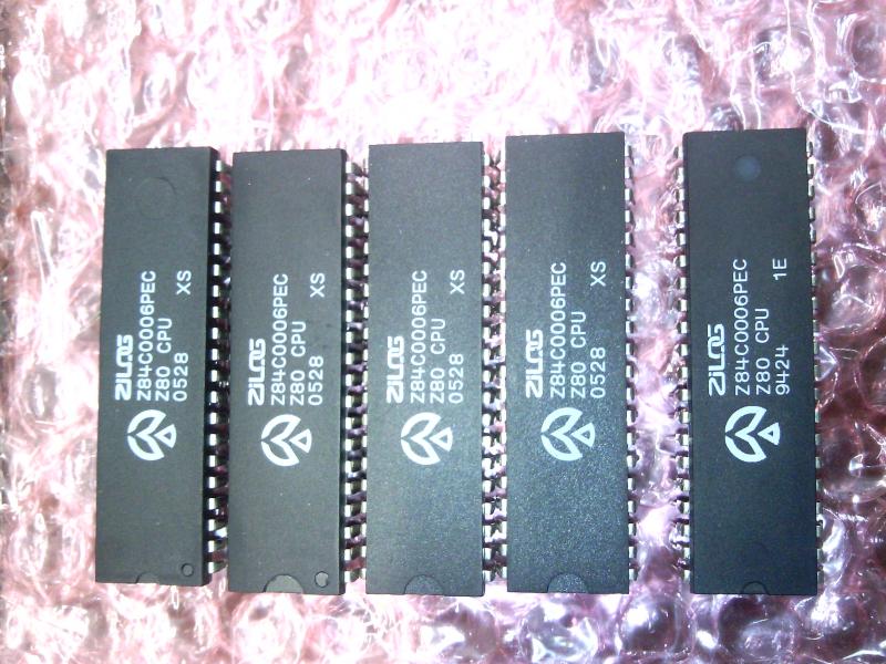

    Взял процессоры ZILOG. по 50р. за штуку.
    https://cloud.mail.ru/public/5jeA/TbyZXQbuT
    https://ru.aliexpress.com/item/5PCS-...747546913.html
    Подделаны аккуратно. Работают.

    А почему "подделаны"? Ничего оно не подделано, абсолютно легитимный китайский новодел, Z80B. Попутно - вопрос: а чего все так мазохистически на этом алиэкспрессе зациклились, чем вам ebay не угодил? Как правило - дешевле, по умолчанию в разы надежнее. За несколько лет и более сотни заказов - только один раз проблема, и то вернули деньги на ура. Или просто потому что мы легких путей не ищем?
    Это в подавляющем большинстве рефабришед чипы. Некоторые продаваны так и пишут в описании даже. "не новые, но в состоянии новых, проверены и исправны". Корпус шлифуют, ноги прямят и лудят, потом корпус красят и шелкографят. Выглядит красиво. Спиртом потрешь - лоск сползает и остается микросхема после пескоструйки. Но да, как правило чипы исправные и работают без нареканий. Я на фуфло не нарывался.

    Цитата Сообщение от ram_scan Посмотреть сообщение
    ...Но да, как правило чипы исправные и работают без нареканий. Я на фуфло не нарывался.
    самое печальное что половина z80 маркируют 20mhz, при том что даже у официальных поставщиков сейчас нету этого чипа (токо 10mhz), правда в наших клонах очень не просто (невозможно?) будет сделать такой мега-турбо режим 20mhz
