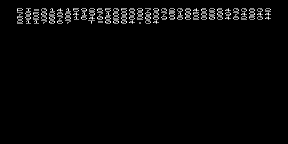

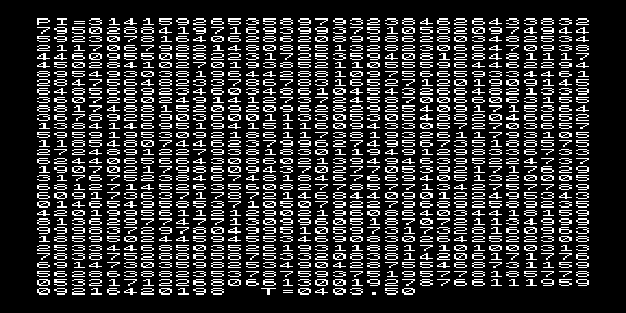

    Версия pi32 для Вектора
    100 цифр - 4.34 сек
    1000 цифр - 403.50 сек - 6 мин 43.50 сек
    Процедурой деления DIV320 я можно сказать горжусь.
    В целом этого спигота для 8080 уже вряд ли удастся сильно оптимизировать.

    Если пересчитать на частоту 1.78МГц, то 7.32 сек. Немного быстрее моего варианта, но не на столько кардинально... Хотя, в процентном отношении - неплохая оптимизация.

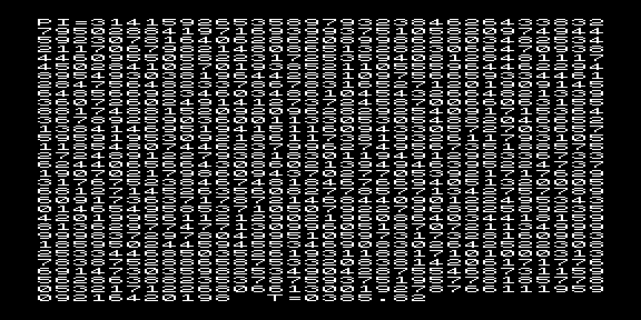

    Альтернативный вариант для вектора. Заменил только процедуру деления. На ней просто отдохнул душой - тут и самомодифицирующийся код и переходы внутрь команды и нецелевое использование sp, в общем экстрим. На компах без торможения она чуть медленнее предыдущего варианта, а на векторе быстрее:
    100 цифр - 4.16 сек
    1000 цифр - 385.82 сек - 6 мин 25.82 сек
    Этот вариант деления лучше подойдет не только для вектора, но и для ПК8000 и ПК8002.
    Но все имеет свою цену. Данный вариант требует квазидиск, который нужен только для возможности не запрещать прерывания и сохранить подсчет времени. Можно откомпилировать с запрещенными прерываниями (соответствующий фрагмент в исходнике я прокомментировал) - тогда квазидиск не нужен, но время придется засекать секундомером.

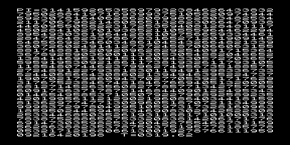

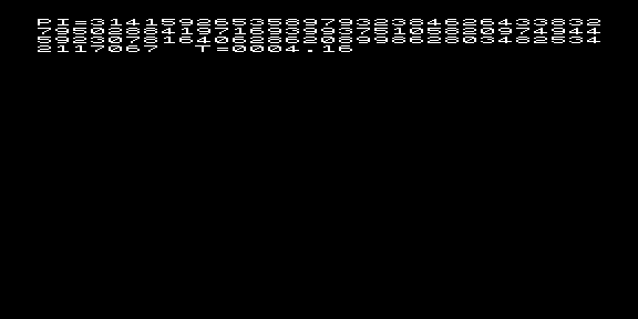

    Самый быстрый (на текущий момент) в данном треде вариант для восьмибитки (ПК-6128Ц)
    100 цифр - 3.46 сек
    1000 цифр - 319.62 сек - 5 мин 19.62 сек
    Сыграли два преимущества 8085 над 8080
    1. Более быстрое исполнение востребованных команд, что особенно актуально при вектороподобном торможении.
    2. Оптимизированная процедура деления. Под 8085 есть еще что оптимизировать, но я поработал только над делением.
    Последний раз редактировалось ivagor; 04.12.2015 в 12:56.

    Ну и ну! Надо загрузить эту программку в Амстрад и подозреваю, что Амстрад станет чемпионом опять. Что-то вы с делением сделали фантастическое, даже прежняя процедура DIV32 была лучшим такого рода алгоритмом во всей сети! Даже удивительно, просматривал все (?) архивы z80 - там лучшего нет.
