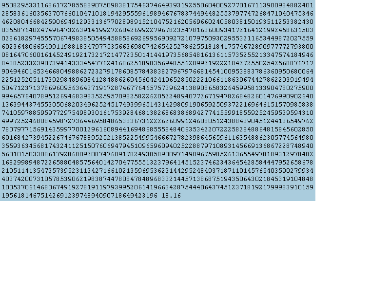

    Обновлю тему!
    1801ВМ2 Wishbone от Vslav, частота 100 МГц, на FPGA Cyclone IV (EP4CGX150DF27I7), память в BRAM (доступ: чтение 2 такта, запись 1 такт)
    PIEISO:
    1000 знаков = 2.04 сек
    3000 знаков = 18.16 сек
    Основное время тратится на выполнение EIS команд ~50 тактов на каждую.
