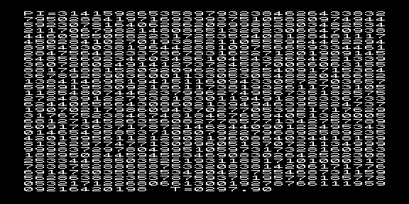

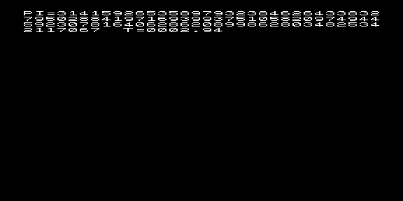

    6128 бьет рекорды:
    100 цифр - 2.94 сек
    1000 цифр - 297.90 сек - 4 мин 57.90 сек

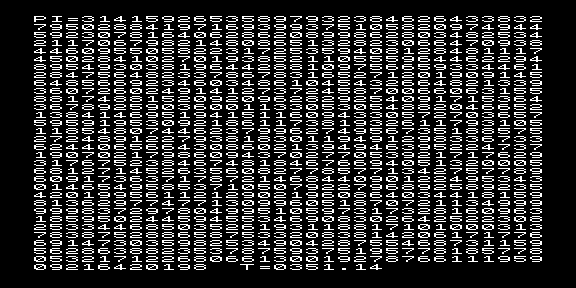

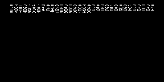

    Удалось в векторовской версии получить все и сразу
    1. Ускорил
    2. Избавился от использования sp в процедуре деления (и при этом она стала быстрее!). Теперь расчет пи полнофункционален (с подсчетом времени) и на голом векторе, без квазидиска
    100 цифр - 3.48 сек
    1000 цифр - 351.14 сек - 5 мин 51.14 сек

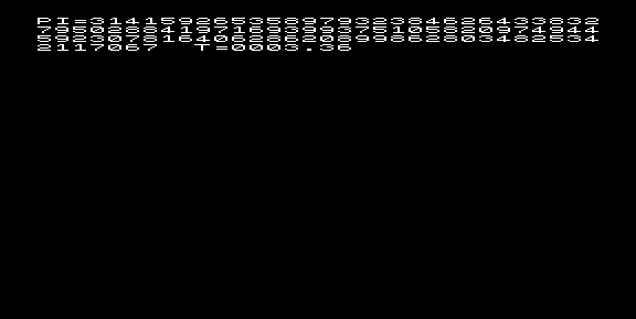

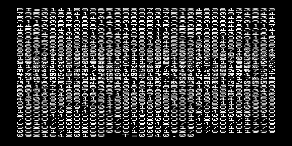

    Версия для вектора с древовидной организацией процедуры деления:
    100 цифр - 3.36 сек
    1000 цифр - 340.00 сек - 5 мин 40.00 сек
    Решение несколько спорное, т.к. деление очень сильно разбухло, но зато удалось обогнать текущую версию 6502 не только при расчете 100 цифр, но и 1000.
