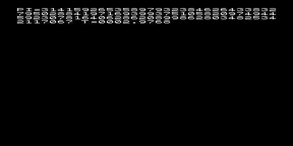

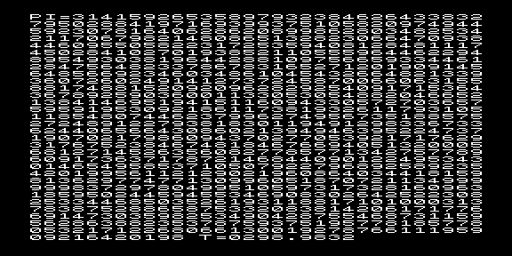

    Это не предел, пока еще есть надежда выйти на векторе из 3 сек для 100 и из 5 мин для 1000
    100 - 2.9768 сек
    1000 - 298.9832 - 4 мин 58.9832 сек
    UPD: Заменил на версию с более точным подсчетом времени (само вычисление пи не менял) - теперь учитывается, что кадровая частота вектора не 50 Гц, а 50.08 Гц.
