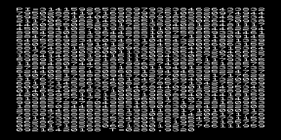

    100 - 2.7568 сек
    1000 - 280.9320 сек - 4 мин 40.9320 сек

    Если spigot'а перевернуть, то есть внутренним циклом проходить по переносам(от старших к младшим), а внешним по множителям/делителям(в убывающем направлении), то понадобится только массив переносов. При вычислении по 4 цифры переносы будут меньше 10000*2, и хранить потребуется 1000/4*2=500 байт. На каждой итерации внешнего цикла можно сгенерировать оптимальный код для внутреннего, поскольку там требуется только умножение/деление на константу. Вычислений здесь меньше конечно не станет, но не понадобится делать CALL/RET, насиловать стек, да и искать процедуру по таблице. После завершения внешнего цикла, нужно еще раз пройтись по переносам, приводя их к диапазону до 10000, и увеличивая соседний если нужно. Никаких "недействительных" цифр здесь не будет, если двигаться от младших к старшим. Если сделать процедуры умножения/деления 16x24->40, 40/24->16_24, то можно будет вычислять хоть 100К цифр, сейчас это конечно смысла не имеет, но 20 лет назад вычислить 100К цифр при 64К памяти было бы неплохо, пусть даже и за несколько месяцев.
    spigot.txt
    Сумма вычисляется по формуле s=s*10000+p[i]*a, затем это делится на b. Поскольку a и b во внутреннем цикле можно считать константами, то возможно получится одновременно умножать на 10000 и делить на b, не вылезая за пределы 16 бит. По крайнем мере в той ветви алгоритма где делитель прибавляется, можно сначала добавить множитель, и если результат станет положительным, значит на данном шаге делитель нужно вычитать. Оптимизация здесь возможна за счёт того, что сдвиг суммы станет общим для умножения и деления, и вроде как не потребуется подгружать младшие байты для следующих итераций. А вот про p[i] можно сразу сказать, что частное будет равно 0, поскольку a<b, и вычислять нужно только остаток. Но эти идеи еще нуждаются в проверке.

    Интересный подход. Если честно - я не осмыслил, как это работает, но попробовал. Выложенный вариант начиная с 4934 цифры считает неправильно (последние правильные цифры - 3096, потом д.б. 3408).

    ivagor, это я неправильно константы объявил, должно быть:
    // const unsigned D=4,N=4936u,M=2*N*3322u/1000u;
    const unsigned D=4, M=32767u, N=M/2*1001u/3322u;
    сначала M было максимальным множителем, потом решил что для делителя нагляднее какой точности нужны процедуры умножения/деление, а константы переделать забыл. Вообще количество итераций внешнего цикла примерно равно требуемой длине в битах, если её умножить на lg(2), то как раз получается количество цифр. Остатки которые нужно хранить в массиве не превышают 2*10^n, где n - количество цифр в блоке. Ну а сумма перед делением может в M раз быть больше чем остаток. То есть 2*M*10^n должно влезать в сумму без переполнения. Если сумма 32 разряда, то считая по 4 цифры можно вычислить 32K+ цифр, но делением 32/16 тут уже не обойтись, а если считать по 3 цифры, то можно вычислить в 10 раз больше. Ну а для современных компов можно сделать сумму 64 разряда, умножение 32x32->64 у них есть, в массиве хранить по 9 цифр, и считать вообще до скончания вечности.
    А работает алгоритм просто, оригинальный использует два линейных массива: сумма и перенос, если мы к ним добавим еще одну размерность, и результаты каждой итерации будем складывать в свою строку, то окажется, что элемент ячейки зависит только от суммы выше и переноса справа, то есть можно поменять циклы местами, вычислить сначала последний столбец, затем предпоследний и так далее. Сумму между столбцами нам передавать вообще не нужно, поэтому остаётся только столбец с переносами, а от второго массива одна ячейка для хранения суммы во внутреннем цикле.

    Наверно стоит еще уменьшить N, чтобы выдавал только верные цифры, например до N=4935u или N=M/2*1000u/3322u
    Нетребовательность алгоритма к памяти впечатляет.
