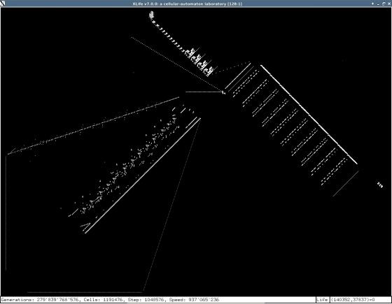

    Есть очень необычный способ посчитать пи, использую клеточную колонию - http://pentadecathlon.com/lifeNews/2...lculators.html. Примерно миллион клеток за примерно 280 миллиардов поколений смогли посчитать 3 знака на средненьком ПК. Картинка с сайта явно высчитана на сверхмощном суперкомпьютере. На обычном на три знака ушло почти два часа при минимуме требуемой памяти 8 ГБ. Хотя другая программа справилась минут за 40. Прикрепляю свою картинку. На картинке с сайта знаки пи в верху, но сильно размазаны из-за уменьшения. Размеры этого клеточного компьютера 163841х114689, в экран не влезет. Прикрепляемая картинка уменьшена в 128 раз, цифры отчетливо видны.
    При закачке на сайт картинка сменила размер и формат, поэтому прикрепляю её в zip-архиве.
    xlife-pi.zip
