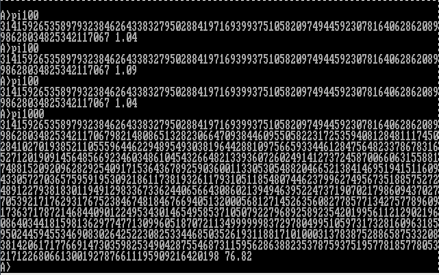

    Кстати вот новый (точнее незамеченный старый путь) для совершенствования расчета числа Пи, сдавала студентка и я её даже хорошо знаю, в 2009 году, причем успешно:
    ; Зачетная задача: пользуясь рядом Тейлора для arctg, подсчитать число пи
    ; с 100 знаками после запятой.
    ; Расчет числа Пи  сделаем по формуле Мачина
    ;                 1            1
    ; pi = 16 arc tg --- -4 arc tg---
    ;                 5           239
    ; arc tg будем вычислять по формуле Тейлора:
    ;                  3     5     7     9
    ;                 x     x     x     x
    ; arc tg x = x - --- + --- - --- + --- - ...
    ;                 3     5     7     9
    .186
    stack segment stack
          dw 512 dup (?)
    stack ends
    data  segment
    ; Следующие числа указывают сколько цифр числа Пи нужно вычислять
    ; Я использовала программу MAKESZES.BAS чтобы вычислить эти значения
    ; в выводимом на экране результате только первые А (в нашем случе 100цифр) являются верными
    ; This BASIC program was used to calculate the equates for PIF.ASM.
    ;    DEFDBL A-Z
    ;    INPUT "Digits required"; A
    ;    MPVSize = 32 * ((A / (LOG(2) / LOG(10)) + 255) \ 256)
    ;   PRINT "NumDigits = "; A + 64
    ;   PRINT "MPVSize = "; MPVSize
    ;   k = A / .69897
    ;   k = INT(15 + (k + k * .1)) 'floor 1
    ;   PRINT "Last1 = "; k
    ;   k = INT(15 + (A / 2.37))   'floor 2
    ;   PRINT "Last2 = "; k
    numDigits=164
    mpvSize=74
    last1=172
    last2=57
    Думаю из этого куцего описания будет понятно куда можно попробовать дальше двинутся ? Или для ретро-процессоров это не по силам ?
    Авторство программки конечно же не студентки, а уважаемого гуру:
    ; ASMPI by Rich Geldreich, December 1992 - June 1993
    ; (A FAST all-assembly PI calculator.)
    ; Thanks to Victor Yui for suggesting the division optimization.
    ; (This program has only been verified to 10,000 digits.)
    https://sites.google.com/site/richgel99/
    https://sites.google.com/site/richge...-pi-calculator
    Все что сделала студентка, так это покоцала оригинал (под процессор 286) до требований курса использовать процессор 86.
    Теперь же надо тоже самое сделать, но уже покоцав оригинал до уровня команд любимых ретро-процессоров, причем глубокие оптимизации даже приветствуются.
    Замечу, что схожие алгоритмы лежат в основе всех TOP-вычислителей числа Пи, но нам более чем будет достаточно для счастья и этого достаточно быстрого алгоритма, мне бы хотелось увидеть результат дальнейшего роста производительности нашей РК-86 в разы!
