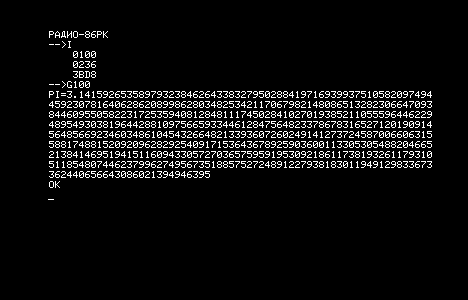

    Попробовал дожать spigot b2mа: 26539359 такта - 14.93 сек
    pirk14.zip
    Появилось желание повыпендриваться и сделал еще версию оптимизированную для 580ВМ1 и 8085 - в ней используются только общие для этих процов команды. Индивидуально для них можно оптимизировать лучше.
    Оптимизированная версия:
    на 580ВМ1: 24938659 тактов - 14.03 сек
    на 8085: 24082312 такта - 13.55 сек
    100 знаков считаются слишком быстро, вот результаты расчета 535 знаков:
    1) Версия для 8080
    8080 и 580ВМ1 - 755784115 тактов - 7 мин 5 сек;
    8085 - 734253062 такта - 6 мин 53 сек;
    2) Версия для ВМ1 и 8085
    580ВМ1 - 709984370 тактов - 6 мин 39 сек;
    8085 - 685592137 тактов - 6 мин 26 сек;
